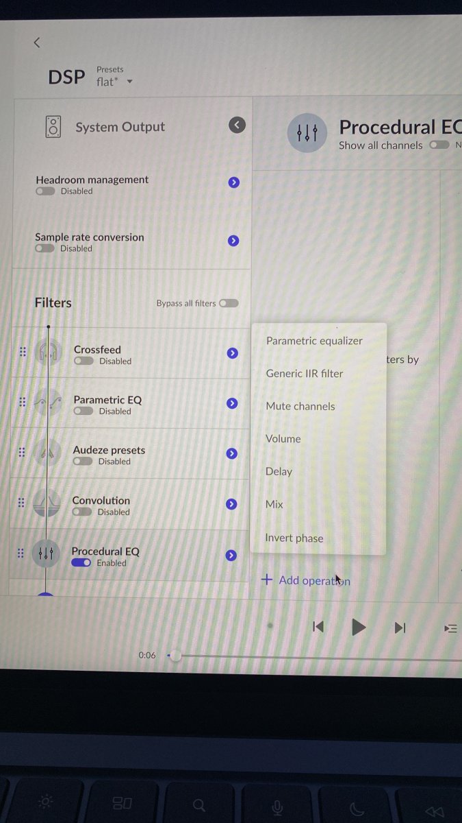

כן, אני משתמש בעיקר באקילייזר הפרמטרי הפשוט,ֶאבל יש פילטרים נוספים כגון משחק עם ה Q וכו.
לא הכנסתי עקומה מ rew, אבל אפשרי
כנס ל dsp ב roon, זה יחסית self explanatory
בקרוב אמדוד את החדר ואכנס לזה יותר

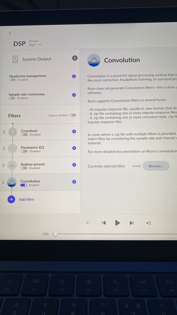

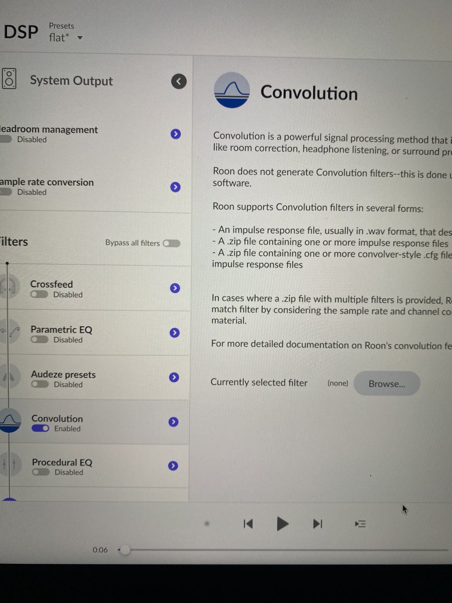

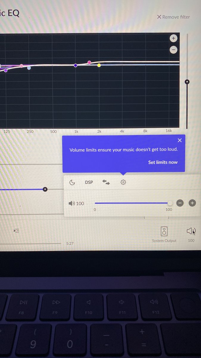

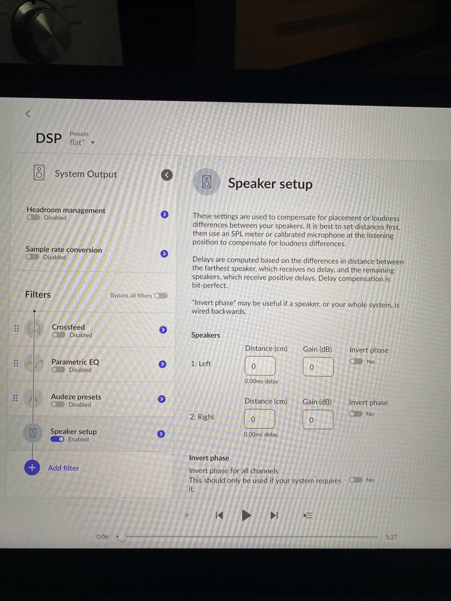

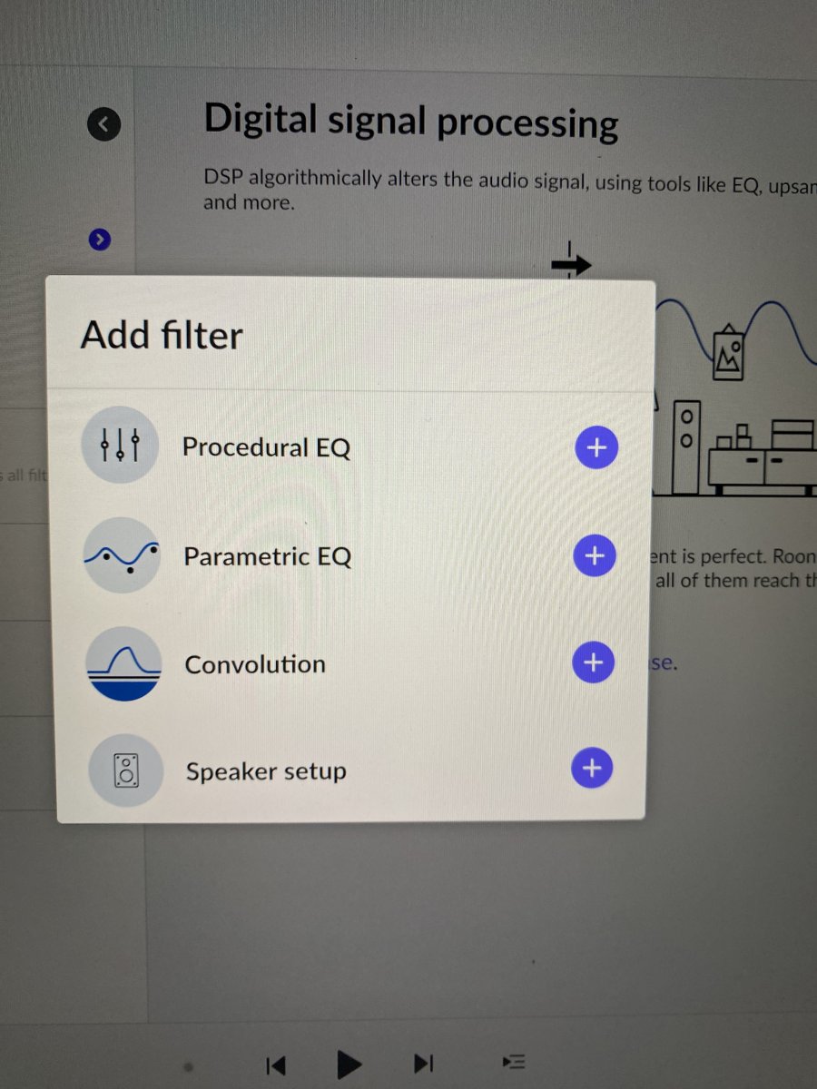

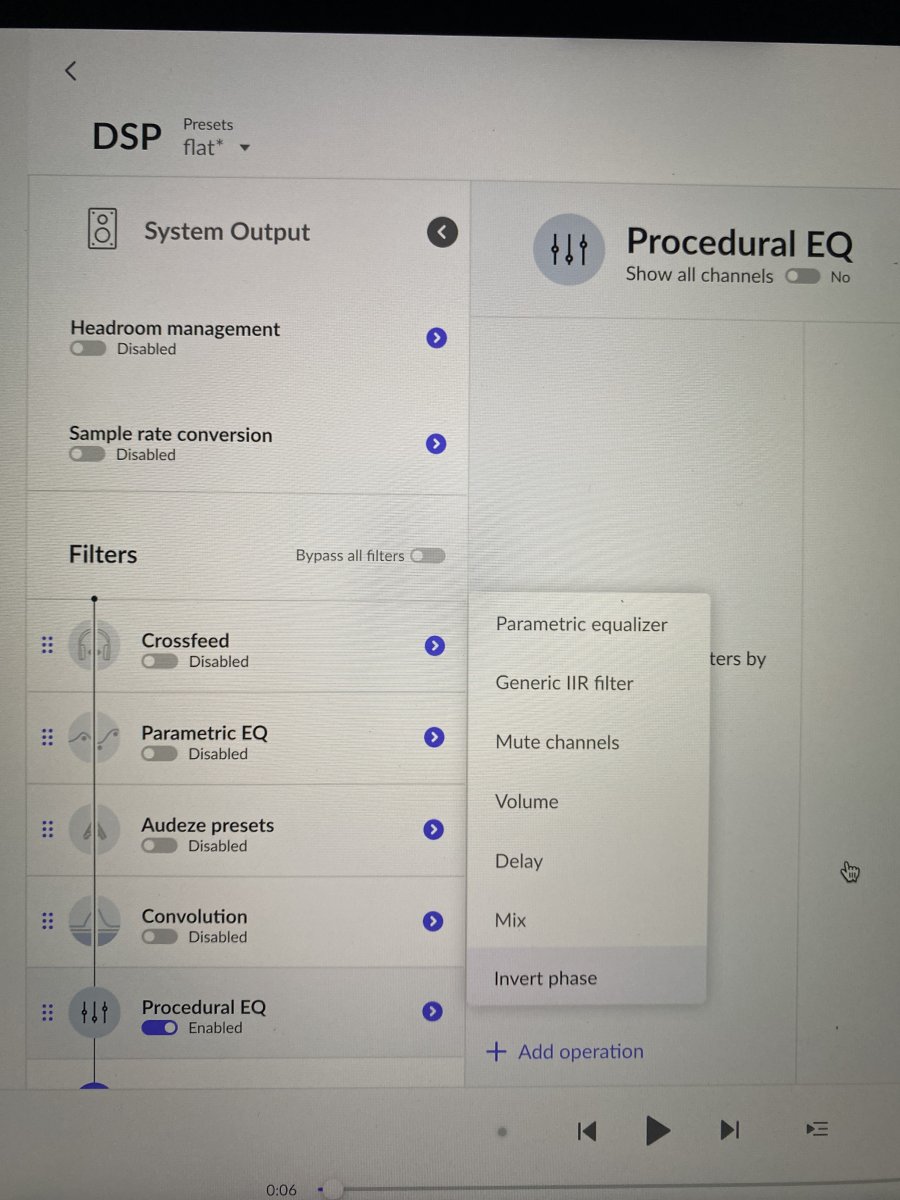

העלתי צילומי מסך מהרון,ֶלעזור למי שרוצה להתנסות בהפעלה בסיסית.
ניתן להכניס לו גרף קונבולוציה סופי למי שמדד ויש לו גרף תיקון.ֶיש עוד פילטרים שונים חלקם יותר שימושיים חלקם פחות (למשל ווליום שמאל ימין)
    KB 98.6 · צפיות: 132
    KB 136.4 · צפיות: 131
    KB 113.8 · צפיות: 142
    KB 117.4 · צפיות: 132
    KB 134.7 · צפיות: 129
    KB 183.5 · צפיות: 137
    KB 176.2 · צפיות: 134

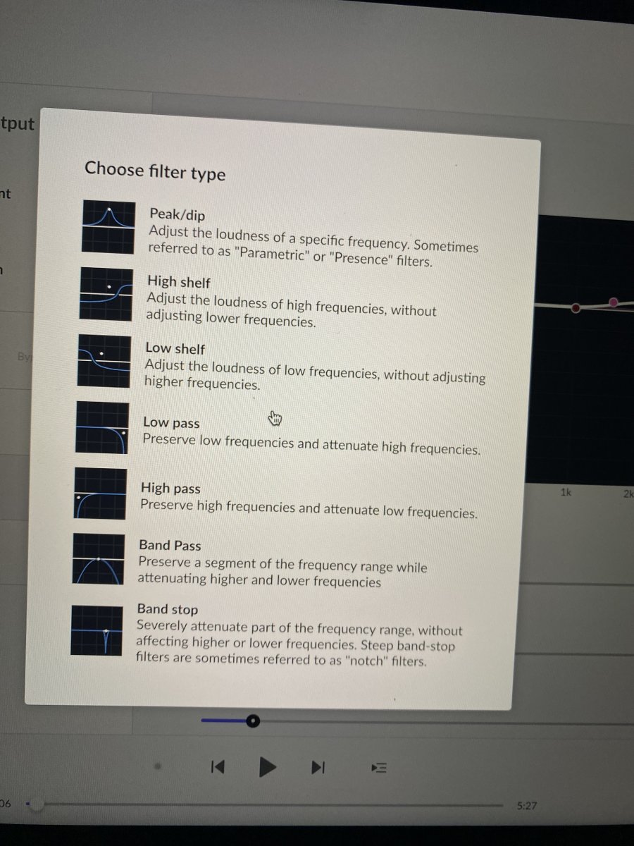

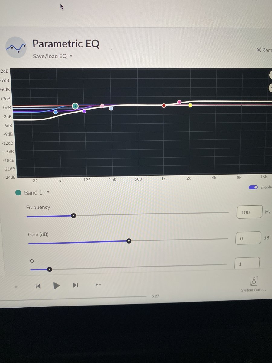

וכמובן אקולייזר פרמטרי שלא צילמתי עם אופציות שונות לפילטרים.
דוגמא לעקומה שבניתי להורדת בס והעלאת גבוהים קלילה (עד שברודמן יחליטו להוציא שידרוג בצורת טוויטר יהלום ;))
    KB 154.6 · צפיות: 134
    KB 124.7 · צפיות: 118

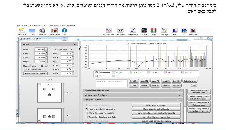

שלום יאיר,
1. לגבי שאלה ראשונה, זה תלוי ביעוד של החדר. אם זה חדר האזנה או סלון שמיועד למאזין יחד ב99% מהזמן מספיק לניסיוני מדידה אחת בנקודת ההאזנה. אם החדר מיועד לקולנוע ביתי עם מספר מאזינים / צופים יש למדוד בכל נקודות ההאזנה ולעשות ממוצע. REW יודע למצע מספר מדידות וליצור לך את הגרף הממוצע. דן נגר מומחה לזה, לי אין ניסיון מעבר למאזין בודד בנקודת ההאזנה.
2. גלים עומדים נובעים ממידות החדר קשור לפיזיקה ותורת הקול ניתן להנחית אותם עם טיפול אקוסטי.
סלון שמשרת את כל בני הבית ובת הזןג לא ניתן לממש בטיפול אקוסטי מלא. לעומת זאת RC הוא רק מכשיר נוסף וזה יעבור את מיבחן ה WAF

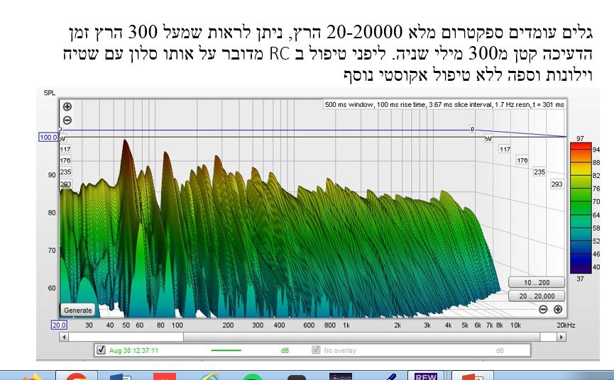

. אני מצרף מדידה של WATERFALL מ20-20000 הרץ לפני טיפול ב RC תוכל לראות שמעל 300 הרץ גמן הדעיכה קטן מ 300 מילישניה ולכן אין בעיה של גלים עומדים.
הבעיה מעל 300 הרץ היא בהחזרים מוקדמים ואיזון בין תדרי מיד ותדר גבוהה וזה למאמר אחר.
ניתן לעשות סימולציה של גלים עומדים ב REW. ממליץ להתקין את התוכנה שהיא חינמית לפתוח אותה, לפתוח הצד ימין למעלה את לחצן ROOM SIMULATION ולהכניס את מידות החדר. ניתן גם להגדיר את כמות הטיפול הפסיבי בחדר, להגדיר את נקודת ההאזנה ומיקום הרמקולים והסאב עם קיים. הסימולציה תראה בגרף את תדרי הגלים העומדים והעוצמה שלהם. ככל שתגדילו את אחוז הטיפול האקוסטי עוצמת הגלים העומדים תקטן.
