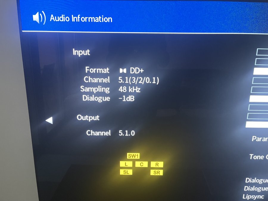

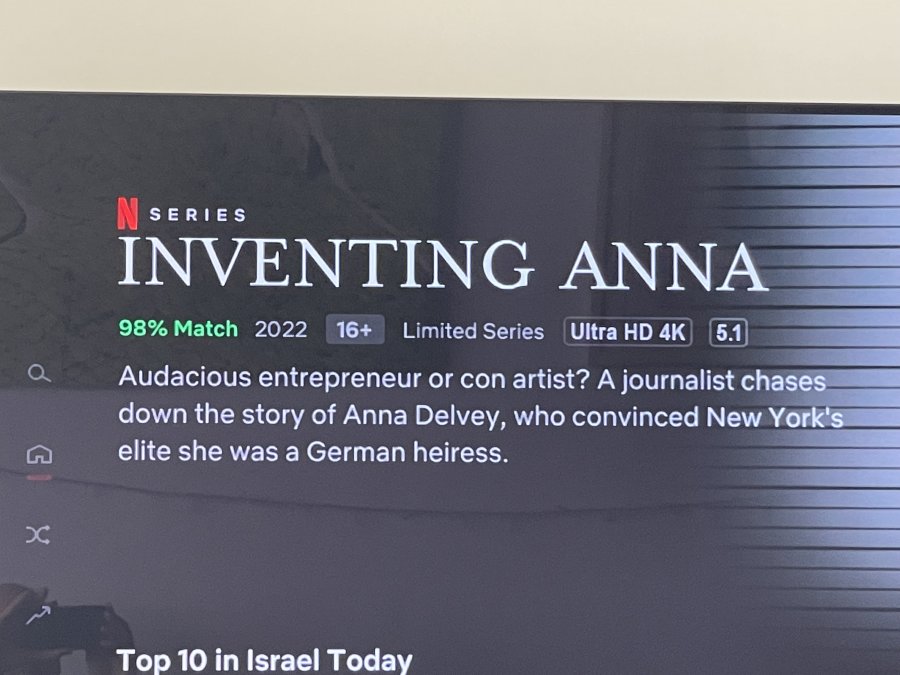

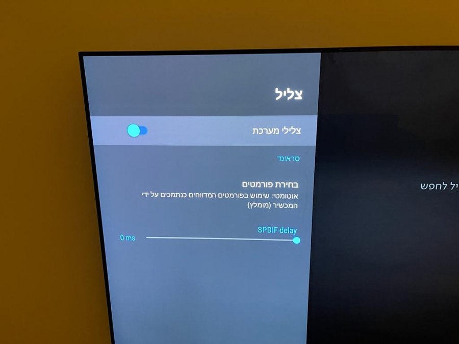

שלום לכולם סוף סוף יש לי רסיבר חדש תומך כל מה שצריך… מחבר אליו ממיר של פרטנר עם הנטפליקס מותקן עליו והכותר של התוכן מראה רק תמיכה ב דולבי אבל רק 5.1
גם ברסיבר רואה שסאונד מגיע רק עם 5.1 ערוצים מקס.

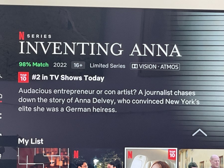

מצד שני אם מפעיל בטלביזיה lg את האפליקציה של נטפליקס אז שם אותו כותר כן מראה תמיכה באטמוס atmos .
כיוון שאני מעוניין להנות מהאטמוס אני רוצה שזה יוזרם ישירות מהממיר לרסיבר שהוא יעביר לרמקולים ותמונה לטלויזיה .
) הטלביזיה מחוברת בחיבור hdmi עם arc לרסיבר אבל מעדיף שהכל יגיע מהממיר ולא להתעסק עם אפליקציה בטלביזיה (גם שם חיבור arc ולא Earc אז זה גם מגביל9.
רעיונות?

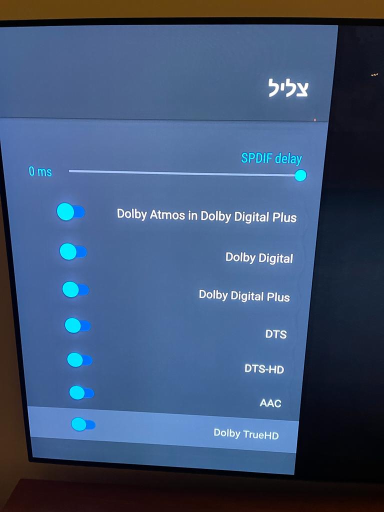

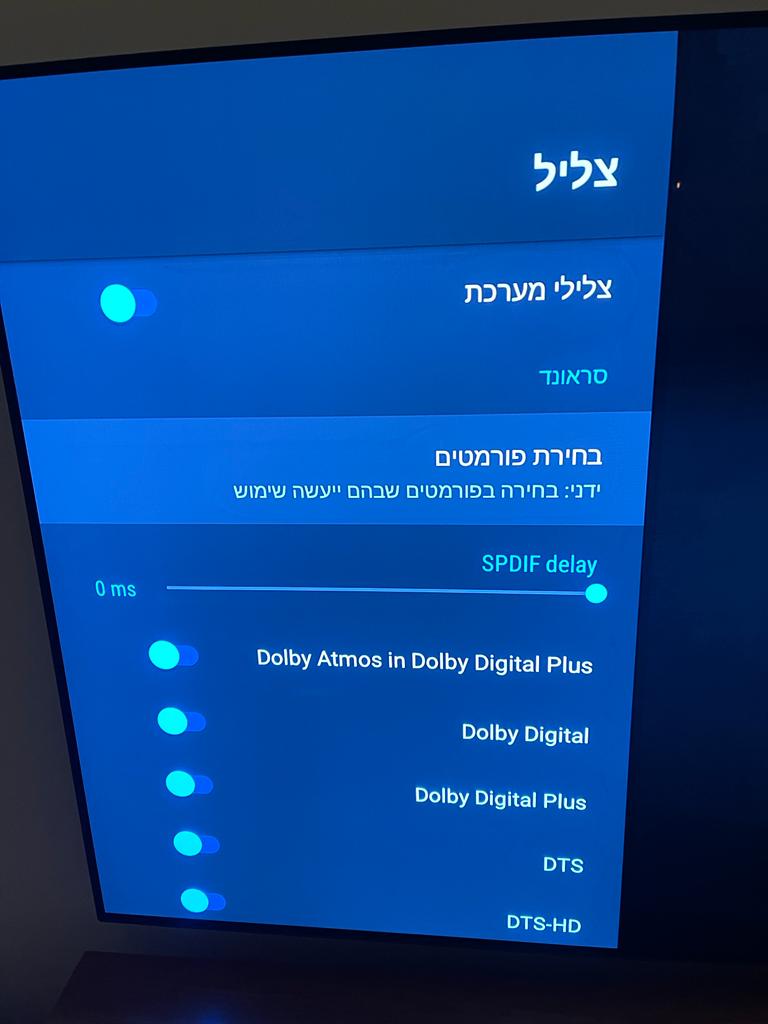

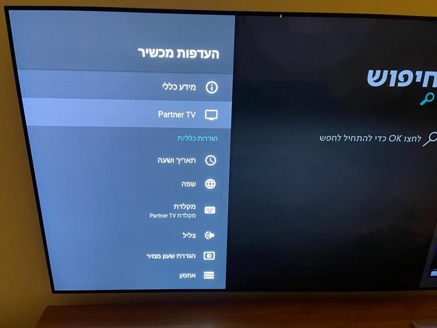

אם האפליקציה של נטפליקס בטלוויזיה מעבירה אטמוס לרסיבר, אז הבעיה בממיר של פרטנר.
תוכל להראות את התפריט בממיר?
ED1000
61
מצ"ב. אותה תופעה במוד העברת צליל אוטומטי וידני

כיצד מחובר הממיר לרסיבר? באיזה סוג של חיבור?
ED1000
61
HDMI pearl 48 8k/10k
מניח שיש בפורום עוד משתמשים עם חיבור של פרטנר ישירות לרסיבר ושרואים נטפליקס?
ED1000
61
יש פה משתמשים עם נטפליקס על ממיר של פרטנר שיכולים לבדוק איזה פורמטי סאונד הרסיבר מקבל ואם הוא רואה אטמוס....
