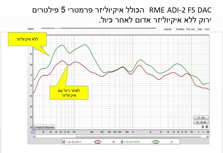

דאק ADI-2 FS RME הכולל איקיוליזר פרמטרי של 5 פילטרים.
ביצעתי מדידה אקוסטית של חדר האזנה לחבר המישתמש בדאק הזה. החדר שלו מטופל אקוסטית.
השתמשתי ב 5 הפילטרים של הדאק לשפר את עקומת ההענות SPL של החדר לפתור את בעית עודף הבס, וכן את הי מיד וגבוהים.
מצרף שקף עם הגרף מדידה לפני ואחרי הכיול הגס, ניתן עוד לעשות מיקצה שיפורים.
להלן התוצאה:
רואים שיפור די משמעותי,
כל הכבוד !
כל הכבוד !
שיפור צריך לשמוע לא לראות.
אני אישית אוהב boost בתדרים הנמוכים כ-10db וירידה בשיפוע עם עליה בתדר
לרוב כשמורידים בס, המוזיקה נשמעת 'פרווה'
איזה תוכנה בנתה את הגרף
