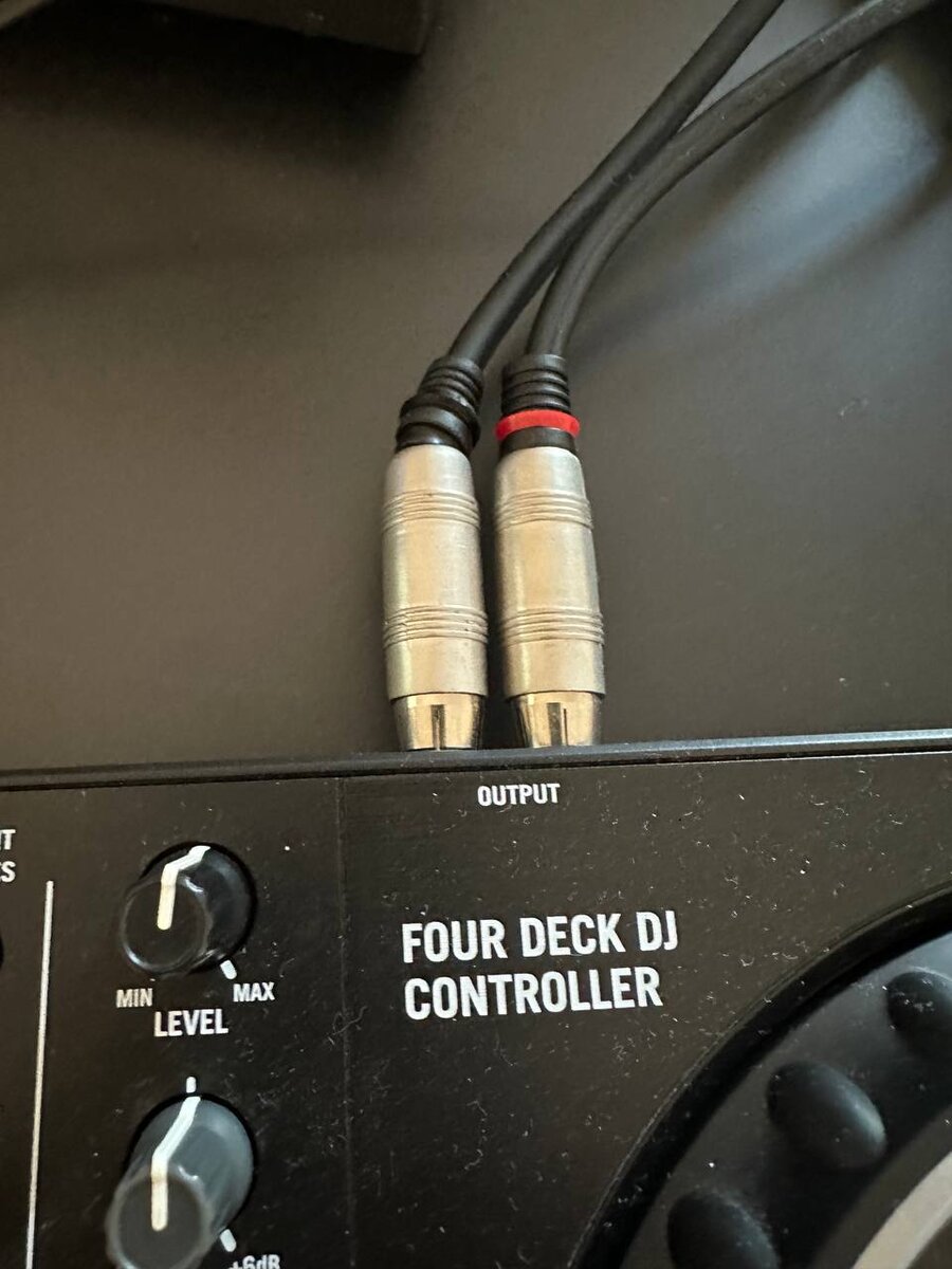

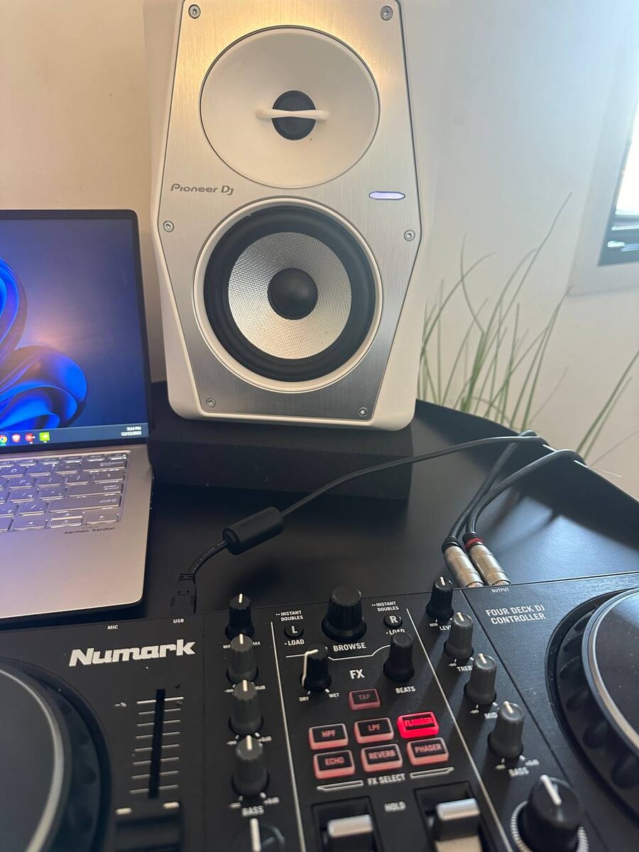

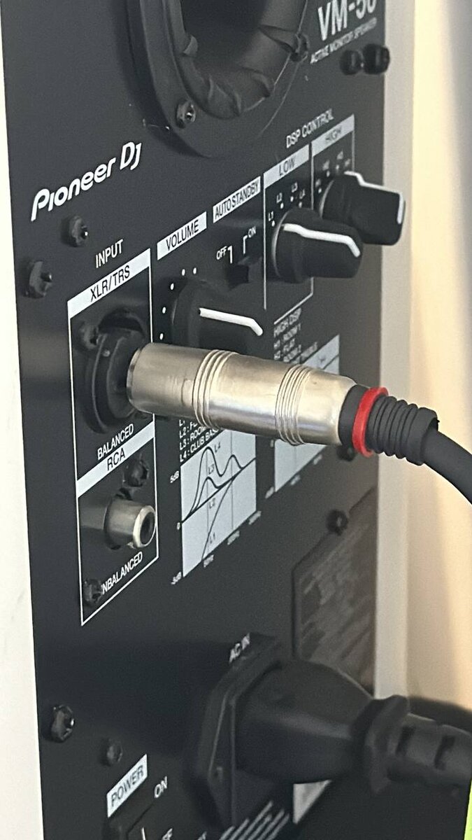

שלום לכולם וחג שמח!
אשמח לעזרתכם,
בנוגע למוניטורים Pioneer VM50, באמצעות חיבור XLR.
בעת נגיעה \ התקרבות אל חיבור הXLR במוניטור, אני מקבל זרם חשמלי חזק ביותר,
גם כאשר המחשב והקונטרולר מכובים,
ואני פשוט לא יכול להתקרב אל החיבור לפני שאני מנתק את כבל הXLR שיוצא מהקונטרולר אל המוניטור.
אשמח לדעת מה יכולה להיות הבעיה ומה יכול להיות הפיתרון?
תודה גדולה לכולם!

אם הקונטרולר שלך הוא Numark Mixtrack Pro Fx, אז הבעיה היא בחיבור היות ואין יציאה מאוזנת (XLR) בקונטרולר שלך.
אין לך הרבה ברירות אלא להתחבר רק ביציאת / כניסת RCA מהקונטרולר לרמקולים.
ולא, RCA לא נשמע טוב יותר כפי שנכתב מעלי, RCA היא כניסה נחותה בהשוואה ל XLR אבל אין שום דבר רע בה כל עוד הקו הוא למרחקים קצרים. בהצלחה ותהנה.

מסוכן. אתה חוטף מכות חשמל, זה הרבה יותר רציני מאשר אודיו. למה המפסק פחת לא קופץ? ואיך מגיעה פאזה ל xlr? אל תוותר על השאלות האלה. יום אחד יתגנב לך ילד או תשכח מזה ותתחשמל.

כמו שרשמו מעליי, יש פה עניין בטיחותי וצריך להבין את המקור שלו, זה לא נשמע תקין בכלל. יש לך רב מודד למדוד מתח ואצה יודע להשתמש בו? כך תוכל לבדוק מבלי להסתכן או לסבול את המכות.
הייתי מנסה להבין מה המקור של זה המוניטור או מי שדוחף אותו. כמו כך צריך להבין האם כבל הxlr תקני ולמה הגוף שלו מחובר מבחינה חשמלית. אידיאלית אחרי שמבינים מי מהרכיבים גורם לזה הייתי פונה ליבואן לתיקון הבעיה אם אתה לא מנוסה בהתעסקות עם אלקטרוניקה.
