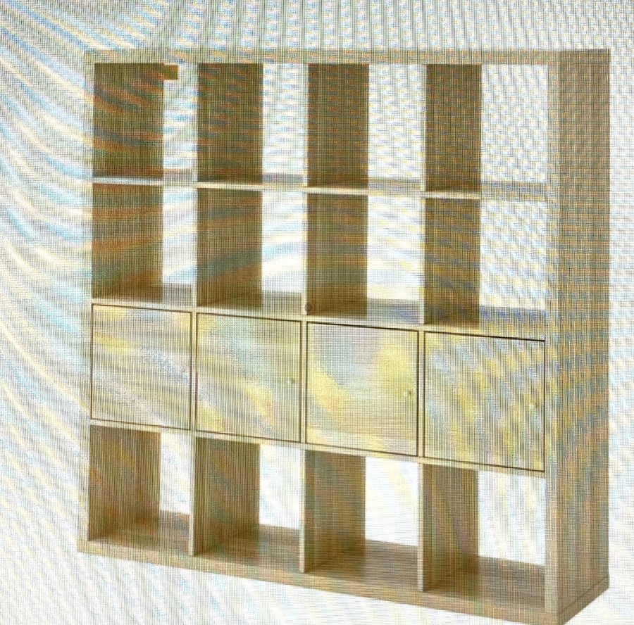

זהו ארון מאיקאה
מישהו יודע אם תקליט נכנס למדף?
לפי המידע העומק 39 סמ
לא מצויין אורך רוחב של כל חלל בארון
    KB 243.8 · צפיות: 588
אוריג
133
נכנס, אבל שים לב שזו כוורת ולא ארון. זה לא בנוי למשקל של תקליטים.
קניתי כזה (טיפה יותר גדול, 25 תאים ולא 16) והצמדתי לו גב מיריעת אלומיניום כדי שהמסגרת כולה לא תקרוס הצידה (כלומר שהכוורת כולה תישאר בצורת ריבוע ולא תהפוך למעויין).
אח"כ הנחתי בגב של כל אחד מ25 התאים לוח סנדויץ' בגודל של התא (כמעט), ובסוף הכנסתי את התקליטים.
עומד אצלי במחסן כבר שנה וחצי, מלא בתקליטים וסוחב יפה.

לדעתי יחזיק כמו ענק.

א. כן, תקליט נכנס למדף הזה.
ב. אם תקבע אותו לקיר (כמו שאיקאה ממליצים) זה ימנע את ההתעוותות שלו.

אם לתאים הסגורים שבקומה השניה יש גב, אז הארון מוגן מפני כוחות הגזירה ולא יקרוס הצידה.
אם לא, אז שני פסים אלכסוניים בגב יספיקו.
בכל מקרה, תמיכה לקיר בגב לא תזיק.

חברים, זה לא ארון עץ, זו כוורת שבנוייה מהכלאה בין קרטון ונסורת.
איקאה לא מסתירים כלום, במפרט מופיע המשקל המקסימלי למדף.
תמלאו את המדף בתקליטים -- תעברו את המשקל הזה ביג טיים.
האם הכוורת תקרוס? לא יודע, לא בדקתי, העדפתי לחזק.
אם כך, אין קושיה בכלל.

לפי איקאה, העומס המירבי למדף זה 13 ק"ג, שזה משקל של משהו כמו 50 תקליטים לפחות, ובלאו אין מקום על מדף להרבה יותר מזה. הרבה אנשים בעולם משתמשים במוצר הזה לאכסון תקליטים.
