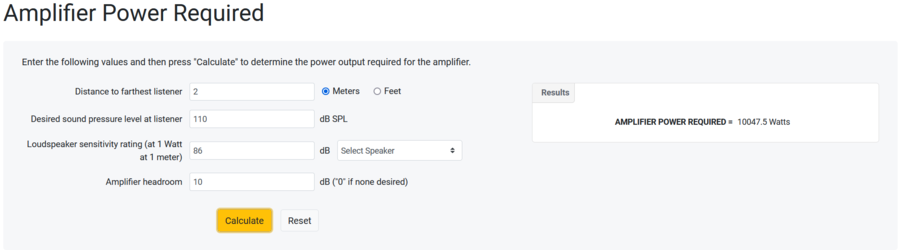

Cloudy
785
305
ההספק הנדרש מהמגבר אינו פונקציה ישירה של גודל החדר,, אלא של העוצמה שבה אתה רוצה לשמוע, מרחק הישיבה, ורגישות הרמקול (וגם כמה "רזרבה" -- headroom -- אתה רוצה). כאן יש מחשבון. למעט אם אתה מאזין בקולי קולות והרמקול עם רגישות נמוכה מאוד, 75W יספיקו בהחלט.
סליחה על המחטף, אבל אתה בטוח שהמספרים פה נכונים?
לפי האתר הזה, מועדון והופעות חיות רועשות מגיעים ל 110 דציבל.
בהינתן שזה נכון, אם ברצוני להגיע לעוצמות הללו בסלון הבית עם רמקולים ברגישות 86db במרחק 2 מטר מהמאזין עם אפשרות לפיקים של עד 120db, אזדקק להגברה של 10,000 וואט עבור שני ערוצים?

11,544
2,821
צפה בקובץ המצורף 61867
אם תיקח בחשבון שהעלייה בהספק היא אקספוננציאלית, ושכל תוספת של 3dB כמעט מכפילה את ההספק הנדרש, זה הגיוני לגמרי.
באתר הזה כתוב שב-105-110 דיבי יש נזק לשמיעה תוך 5 דקות. אלה ווליומים מטורפים לחלוטין, ועם רמקולים לא רגישים בכלל, צריך הספקים מטורפים, ואתה עוד לוקח 10dB ספייר.
למשל אם תיקח מקסימום עוצמה "רק" 105dB, בלי headroom, ההספק הנדרש הוא "רק" 317.7W!
ההבדל הזה של 15dB לעומת הנתונים שהזנת -- 5 פעמים 3dB -- נותן מכפיל של כמעט 2 בחזקת 5, כמעט 32, וכך מגיעים למעל 10KW.
אני אוהב לשמוע חזק, אבל כבר ב-95dB זה כבר די מטורף, ולא נעים מבחינתי.
RB68
604
508
93
בדיוק.
בגלל זה אני לא מצליח להבין ספקולציות של "איזה מגבר מתאים" בלי שמציינים מרחק האזנה...

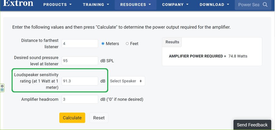

11,544
2,821
כיוון שהספק המגבר נתון, והרמקול לא נתון, אפשר לחשב מה נדרש מהרמקול.
מרחק הישיבה המקסימלי מתקבל כאשר ממקמים את הרמקולים ממש בפינות הצד הצר של החדר, ויושבים כמעט בצמוד לקיר הנגדי. זה יוצא בקירוב 4 מ'.
אם מניחים שרוצים לשמוע מקסימום 95dB עם headroom של 3dB, והספק המגבר הוא 75W, צריך רמקול עם רגישות של 92dB ומעלה.
וכאמור, האזנה ב-95dB זה ממש חזק.
11,544
2,821
עד כמה שראיתי, הרגישות של ProAc Tablette 10 Signature היא רק 86, מה שנותן לך עוצמה של 92 בלי headroom (או 89 עם HR של 3dB).
ה-D2R רגישות קצת יותר, 88.5, מה שנותן לך עוצמה של 95 בלי headroom (או 92 עם HR של 3dB).
92 או אפילו 88 עשוי להספיק לך, אם אתה לא שומע חזק.
אם אתה לא שם את הרמקולים ממש בפינות, ולא יושב ממש צמוד לקיר האחורי, כלומר הרמקולים קרובים יותר, אתה יכול לקבל עוצמה גבוהה יותר.
@PrimeRose -- נראה לי שבמקום שנצטרך להעריך/לנחש מה העוצמות המקסימליות שבן אתה מאזין, אולי כדאי שתמדוד, רצוי באמצעות מד SPL, לא בעזרת אפליקציות של סמארטפונים, שדומני שהן מוגבלות. בנוסף, אם תוכל למדוד את מרחק הנקודה המיועדת לרמקולים מהנקודה בה אתה יושב. אם הנתונים האלה אפשר יהיה לחשב מהי מגבלת מינימום רגישות הרמקול שאתה צריך.
omi
869
414
צפה בקובץ המצורף 61869
חישבת כאילו הוא בשפת הים. בחדר סגור עוצמת הקול לא יורדת כיחס של 1 חלקי R בריבוע, אתה ממש רחוק מהתוצאה הנכונה.
