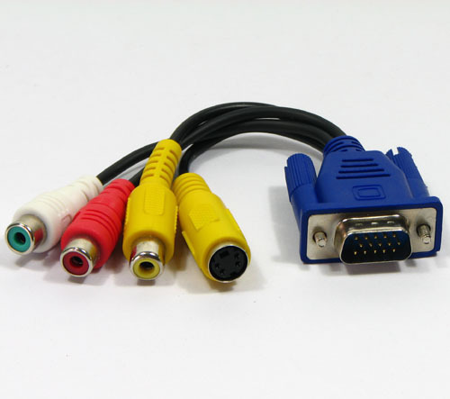

שלום,
יש לי PS2 שקורא רק PAL.
יש לי מסך מחשב רחב עם יציאה של D-SUB (שממה שהבנתי זה שם אחר לVGA)
קניתי את הכבל הזה: (ראו תמונה מצורפת), חיברתי את הPS2 אליו (זאת אומרת את שלושת הבננות) ואז חיברתי אותו למסך המחשב, אבל כשאני מפעיל את הPS2 אז לא רואים ולא שומעים כלום.
האם צריך להגדיר משהו במחשב כדי שהוא יפעיל לי את הPS2?
או בקיצור, מה עשיתי לא טוב כי בינתיים זה לא עובד לי..
    KB 31.9 · צפיות: 316
הכבל הזה אינו תואם למערכת שלך ועובד רק עם מכשירים תומכים בסוג חיבור זה.
מה שאתה צריך זה ממיר אקטיבי שימיר את אות COMPOSITE לאות VGA.
ממיר בעלות של 400 ש"ח.
