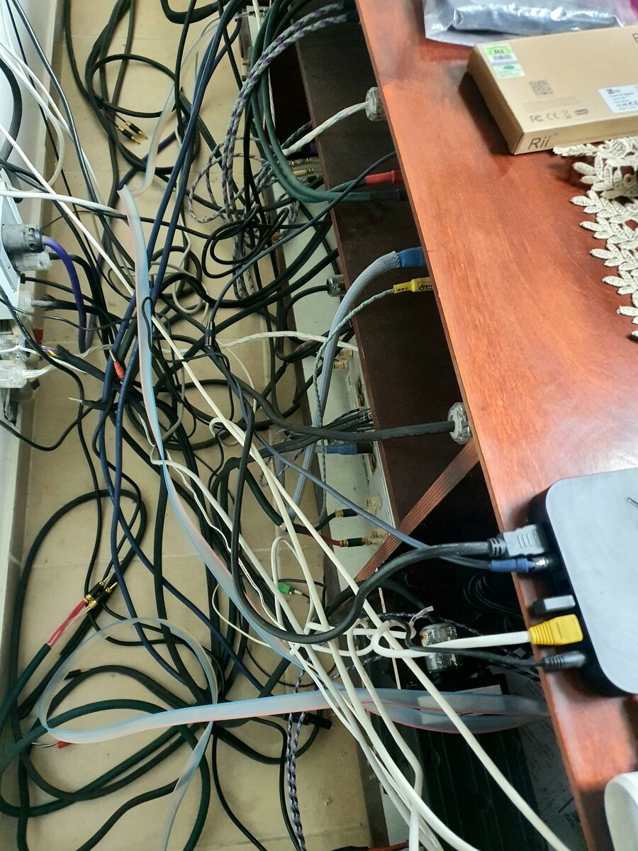

גם אצלכם זה ככה?
ממש מחלת נפש התחום הזה
Eylo
393
78
אולי לא שמת לב , אבל חצי מהכבלים בכלל לא מחוברים ;)
ronenperetz
1,550
225
זה כי לכל הגברה יש כבילה לרמקול משלה, חכמולוג:)
RB68
562
478
אחת הפנטזיות שלי זה "מסדרון שירות" מאחורי קיר המערכת. בעולם העלויות של מטראז' נדל"ן..
2,304
775
גם אצלכם זה ככה?
כן:)
