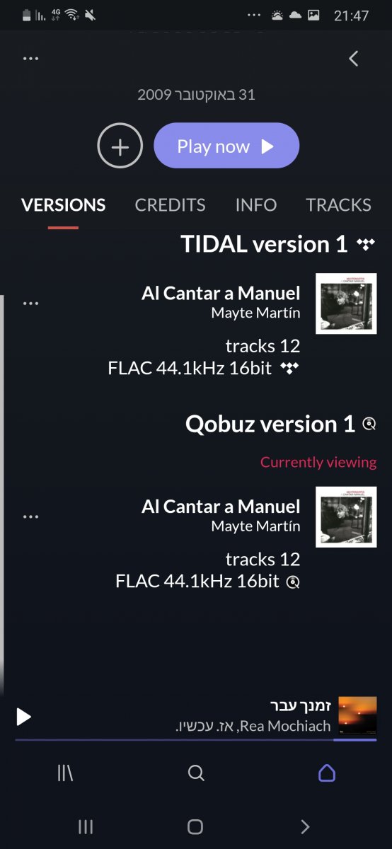

עובד נהדר.
מאוד מתחבר לממשק.
מאוד אוהב שניתן לבחור איזה גרסה
בין TIDAL ל Qobuz
