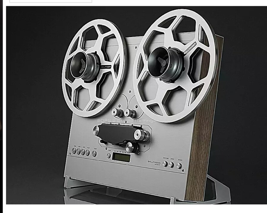

אני לא יכול להסיר את המבט מה ballfinger הזה

ליאור,
על קצה המזלג, אתה מתלהב מהסלילים הנאים, הטייפ עצמו לא נראה מיוחד (ייתכן שאני טועה). זאת ועוד, יתכן והטייפ הוא בכלל ביתי / אולפני, אז הוא יכול להיות משנות ה-70 ואילך, פחות מומלץ מבחינת איכות הצליל שלו, בהשוואה לטייפים אולפניים.
טייפ סלילים חדש ואולפני בעולם עולה כ- 25-30 אלף דולר (תלוי ביכולת המיקוח שלך!), יש שניים או שלושה יצרנים בעולם, תוכל לפגוש בהם בעוד כ-3 חודשים בתערוכת מינכן.
טייפ סלילים משומש ואולפני בישראל, דגם מעולה עולה כ-15,000 ₪ לטייפ, תצטרך לתת לטכנאי שיתן לך שרות ושמתמצא בהם.
לייבא אישית מחו"ל מאדם פרטי זה סיכון שלא כדאי לקחת אותו.
סלילים איכותים לקנייה בעולם ובמהירות של 15ips משנות ה-2000 ואילך, יש כ-100 כותרים שונים, מתוכם יהיו 40-50 רלוונטים לך. הסלילים עולים 400-1500 דולר האחד - הכל תלוי ביכולת המיקוח שלך.
ישנם סלילים משנות ה-70 איכותם ירודה יותר!
אחרי כל הפתיח שהבאתי... אין כמו טייפ סלילים בבית וכייף להתעסק בהם! הם הפורמט להשמעת מוזיקה הטוב ביותר מכל פורמט אחר.
בהצלחה בקנייה :כל-הכבוד:.

ליאור,

הי תומר, תודה על הפירוט וכן אתה צודק, הגירוד הזה לאיכות המושלמת ואולי הבלתי מושגת שמופיע כל פעם מחדש ולא נותן מנוח....
לגבי האימג' שהעילתי הוא דגם חדש של חברת ballfinger הגרמנית ללא הקלטה. זה דגם מאד מיוחד, שבוע הבא אהיה בגרמניה ומקווה מאד להגיע אליהם ולשמוע אותו. אעדכן כאן אם יצליח לי.
אני קצת בספק לגבי הנדסה של המכשיר.
בעובי כזה מנועים נורמאליים לא ייכנסו.
יש להם דגם יותר מאסיבי שעושה רושם יותר טוב.
ויש גם את החבריה האלו (מצרפת אם הבנתי נכון) שגם נראה מהונדס טוב:
