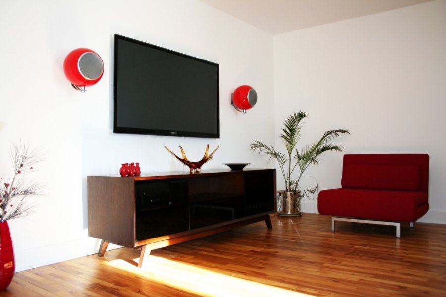

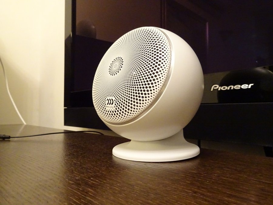

לגבי רמקולי קליפש.. הגיע סדרת RP-280 בשחור מבריק, בלאק פיאנו. נראים מצוין.
לגבי שאר הרמקולים... ממליץ בחום לכיוון של מוראל SP3 רמקול כדורי עם יכולות מעולות.
לרמקול יתרונות רבים, זוויות צידוד 270-80 מעלות, ניתן להתקנה בכל מצב נתון. יחידת הקרוס 80-22.000 שזה נתון מרשים ביותר לרמקול בגודלו. מגיע בשני גוונים, לבן משי, ושחור משי.
לגבי רמקולים קדמיים באותו סגנון, בעלי יכולות טובות יותר בסטריאו, וגם ברב ערוצי, ממליץ בחום לכיוון של המותג הצרפתי אליפסון.
דגם elipson planet l מגיע בשלל גוונים, שחור, לבן, ואדום. מומלץ להתקין 3 יחדות בבמה הקדמית.
לגבי רסיבר. מרנץ 7011, ימהה 2070, פיוניר 701. שלושתם יתנו מענה הולם לדירושת שהצבת.
לגבי סאבוופר.. זה מאוד תלוי בסוג הרמקול שתבחר!
כל ההמלצות שהעליתי לא חורגות ממסגרת התקציב שלך, כולל סאב איכותי.
