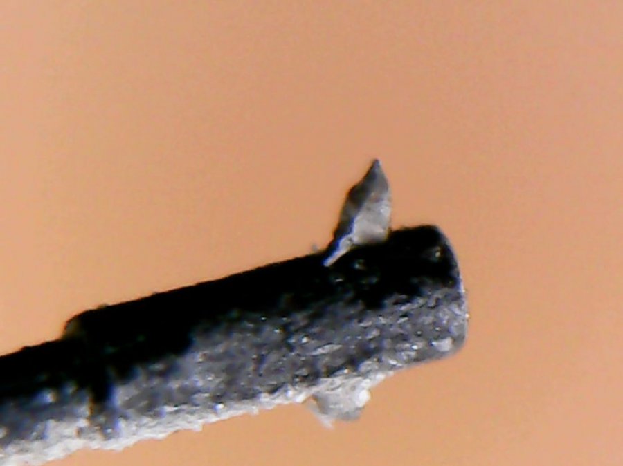

הינה, לא מוכשר כמוך
אבל צילום מעכשיו

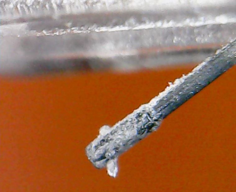

WEB , התמונה שאעלת זה לפני או אחרי הניקוי ?
web
771
489
אחרי, למה המחט לא מספיק נקיה?
אולי עכשיו הפוקוס טוב יותר?
נראה לי די נקי
יש לך צילום לאחר הניקוי עם המכונה שלך?
    KB 44.5 · צפיות: 1,048
ARIMAR
761
121
אחרי ניקוי אמור להיות ממש שקוף - כמו יהלום בתכשיט ......
אנסה להעלות צילום או שאבקש ממישהו שיצלם עבורי
