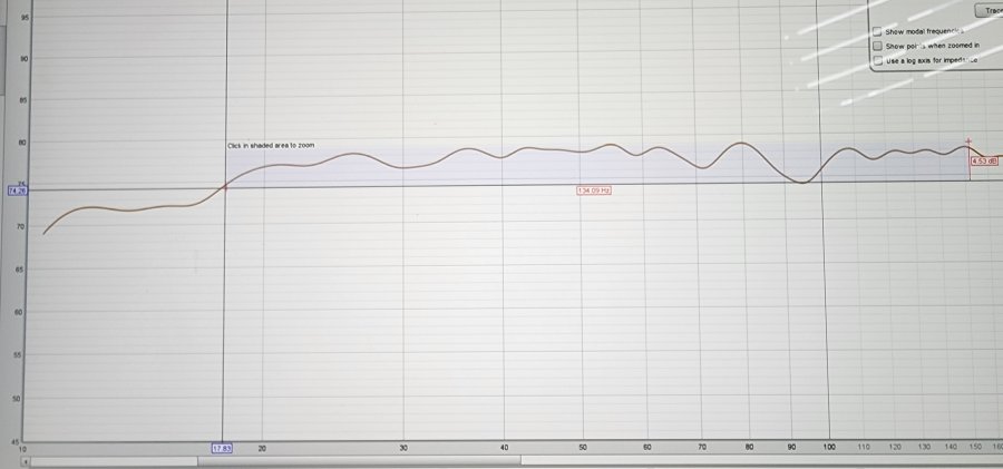

כמה דק' לפני שארה"ב הולכת הביתה, אני אתייחס לדברים שכתבת:
אתה מתאר כאן מצב של מערכת לא מאוזנת ולא בעיה של הקלטות.
מערכת לפיה במקרים מסוימים הבאס "כואב", (אני מבין שזה סוג של הגדרה ל-אובר באס) ובמצב שני הבאס דקי, זה סימפטום למערכת לא מאוזנת.
ברגע שהמערכת לא מאוזנת ( והאוזן לעולם, בשום מצב, לא תוכל לתת לך את התשובה האם המערכת מאוזנת או לא והיכן בדיוק מצוי חוסר האיזון...)
... אתה תרגיש הבדלים שונים באופי של הבאס ובאיפיון שלו ביחס לסאונד הכולל.
הבאס יציק וירגיש מנותק ולא קשור לשאר הספקטרום.
למותר לציין, כי לא מחליפים אקוסטיקה ולא מחליפים כבלים בהתאם לסוג המוזיקה.
יש תשובה אחת ויחידה לאקוסטיקה והיא לא רלוונטית, אם מקשיבים להקלטה ישנה, או משחקים ב- Call Of Duty, היא בכלל קשורה לחדר ולא למקור המושמע.
קרוב לוודאי שנמדוד את אותה מערכת מדוברת ונקבל הבדלים גדולים בין התדרים המרכיבים את הטווח של 20-150 הרץ, מצב דברים כאמור יצור את הבעיה שתיארת.
השאיפה היא להגיע לאיזון, נניח כמו התמונה שצרפתי.
שים לב שמדובר על פלוס מינוס 2B זה מצב שיעביר באופן הכי פיוריסטי (זה המקום להכניס את המילה הזאת) את ההקלטה כפי שהתכוונו שנשמע אותה, מבלי שנחוש בבעיה כלשהי.
