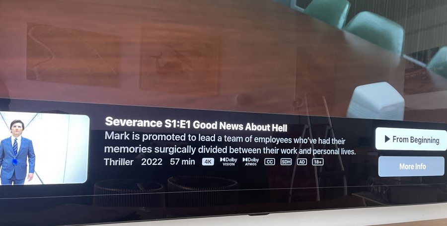

ניסיתי עכשיו את הצעתך עם הסדרה שכתבת עם אפל. הרסיבר לא מקבל אטמוס

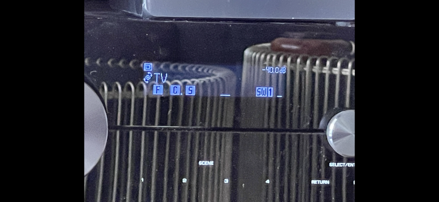

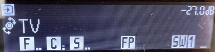

מצרף פה את הפאנל של הרסיבר שלא מראה את הרמקולי FP ולא מראה עליהם סיגנל. הסימן שלהם (FP ) נדלק רק כאשר עובר למוד surround auto שאז הם מסונתזים פנימית ואז הם גם נשמעים פיזית

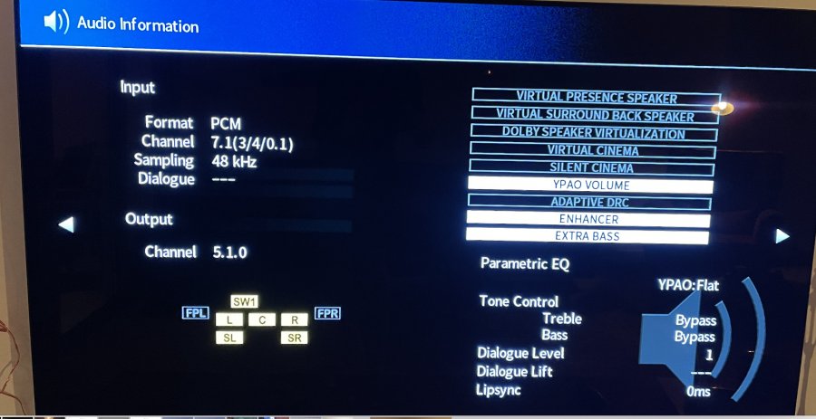

עכשיו חיברתי וכיילתי ypao מחדש - השתמשתי באפליקציית VLC על הסטרימר של פרטנר יחד עם התוכן המצויין שסיפק @Cloudy (תודה).
עדיין לא עובד - ראו את האינפורמציה שמוצגת -
כמובן ששוב כאשר מעביר למוד surround auto הרמקולי אטמוס עובדים ומוציאים תוכן

כן גם בטלביזיה לא עובד כמו שראית הורדתי אפל לטלביזיה והפעלתי את הכותר שאמרת וזה לא עובד

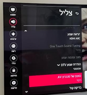

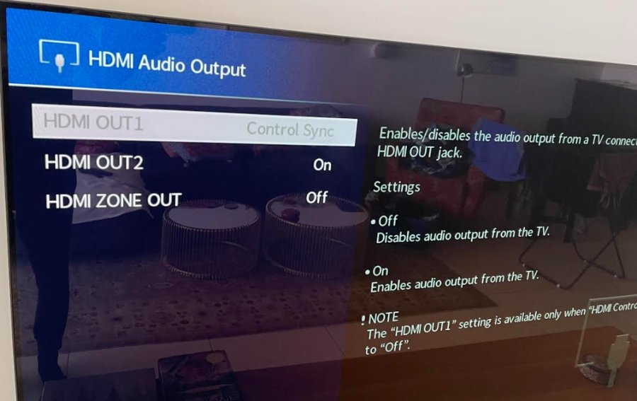

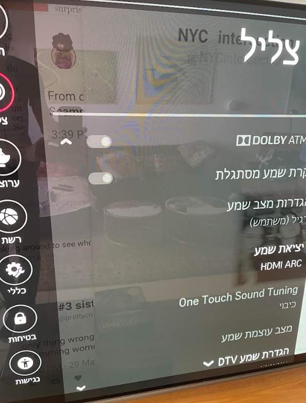

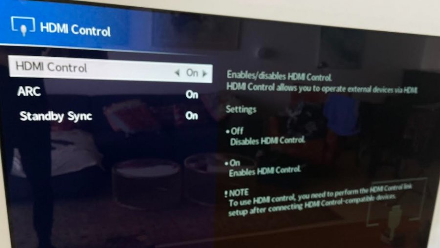

היי לכולם מעדכן שהצלחתי לקבל את האטמוס בסוף בכיוון של מהטלביזיה דרך ארק . @Oferovd צדק שכאשר זה מקונפג נכון עם חיבור ARC אז הטלביזיה נכבית ונדלקת מסונכרן למוד TV ברסיבר. זה עבד לי גם בנטפליקס מותקן בטלביזיה עם כיתוב Atmos במקום כיתוב 5.1 .
@Tamir Ivan צדקת וגם באפליקציה של Apple TV האטמוס עובד יפה .
זה עובד טוב כי רק כאשר רסיבר מופעל אז הקול יוצא ממנו (ורק ממנו - לא מרמקול של טלביזיה) וגם שליטה על ווליום של טלביזיה בעצם משנה וויליום של רסיבר. לעומת זאת כאשר רסיבר מכובה אז רמקול פנימי של טלביזיה לוקח פיקוד.
מצד שני מכיוון הסטרימר של פרטנר אין בפועל תמיכה כך שבהמשך אשדרג אותו ל Apple TV @liranbh כדי שאוכל לשמוע סאונד טוב (וכנראה גם תמונה טובה יותר? זה משנה?) וגם מעוד מקורות דרך VLC - תודה @Cloudy על האינפורמציה לגבי הנגן הזה.
מה שלא ברור לי עד הסוף זה למה פתאום זה התחיל לעבוד. כמעט משוכנע שלא שיניתי שום דבר בקינפוג כך שמניסיון שלי אם יש באג או משהו לא סגור אז זה כנראה יחזור... אבל אעקוב אחרי זה - מצרף פה את הקונפיגורציה של RX-A6A ושל LG C8 שעשתה את זה. האטמוס בטלביזיה לא מאופשר כאשר Arc נבחר שכן הוא כנראה פשוט מעביר ל ARC את ה stream כמו שהוא ולא נותן להחליט מה לסנן .

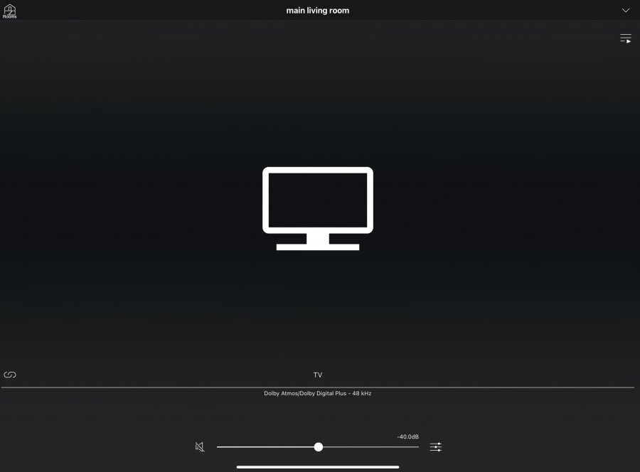

אצלי עם נטפליקס בטלביזיה אז באפליקציה של הרסיבר כתוב DD+ atmos -ראה למטה
