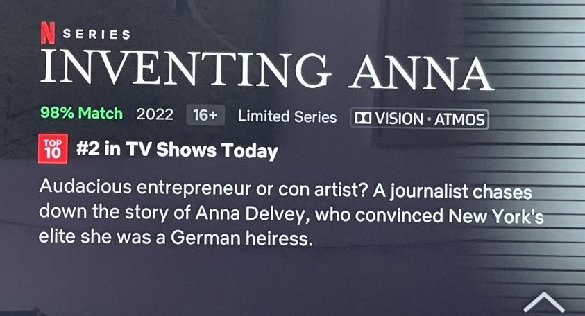

כאשר אני נכנס לסרט דרך האפליקציה בטלביזיה אז מופיע שם Atmos.

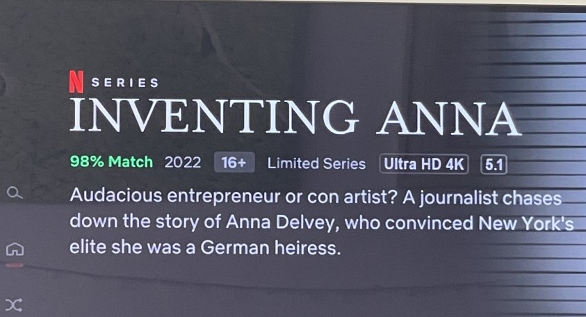

כאשר אני נכנס לנטפליקס דרך הסטרימר כתוב 5.1
בשני המקרים מגיע לרסיבר רק 5.1

אם לא מופיע אין סיכוי שיהיה. זה אומר שהאפליקציה לא תומכת
בטלויזיה מופיע אבל האם אפשר לחבר בכיוון הפוך ? כלומר שיוציא שמע אטמוס דרך hdmi ? ספק גדול

כן כמו שכתבתי כאשר מפעיל את האפליקציה בטלביזיה אז מחבר שמע הפוך על גבי HDMI ARC אבל גם ככה מגיע רק 5.1 לרסיבר
