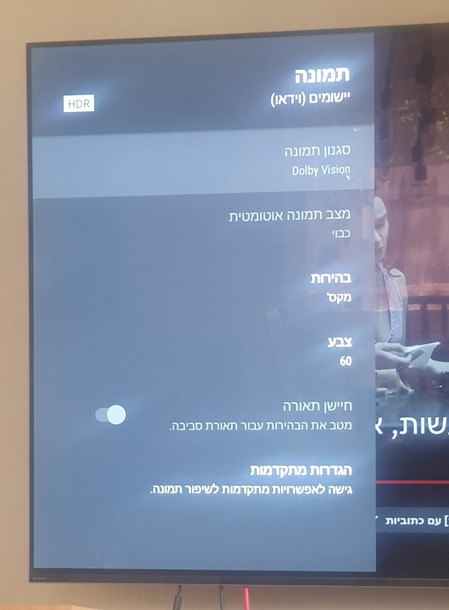

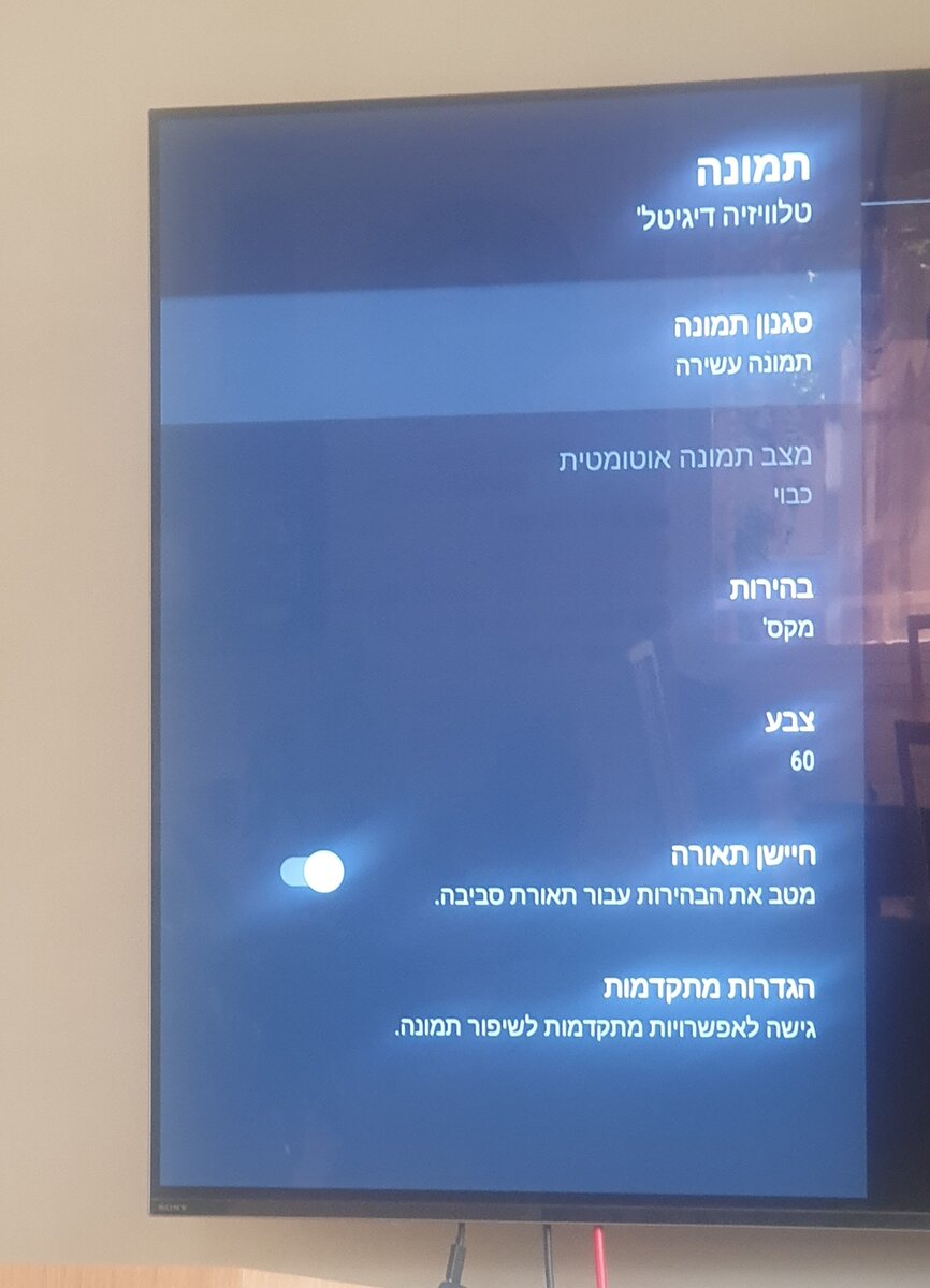

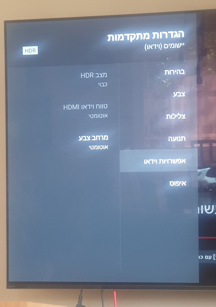

אני במצב תמונה רגיל, hdr מבוטל. אני לא מוצא בתפריט איפה מאפשרים או מגדירים hdr.
מצורפות תמונות של ההגדרות הנוכחיות שלי

ניסית לבטל את ה- HDR באפליקציית נטפליקס?
  1. Open the Netflix app, then choose a profile.
  2. On the Netflix home screen, go left to open the menu.
  3. At the bottom, select Get Help > Video.
  4. Choose HDR On or HDR Off.
  5. Resume watching Netflix.
תמיר אתה ענק !
פתרת את הבעיה. אם היינו שבוע אחורה היית מדליק משואה :-)
