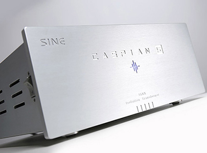

האם שנאי מבדל יכול לבטל את הצורך
לבצע קו חשמל בנפרד למערכת
או שאין קשר ביניהם ,
לבעלי ניסיון עם שנאי מבדל
מה נתן לסאונד צירוף של שנאי מבדל ?
תודה

ולא, אחד לא בא במקום השני. מה שכן, שנאי לא תמיד משפר בלי לבוא על חשבון דברים אחרים.
קו חשמל ייעודי ראוי ב-100% מהמקרים משפר בלי לקחת דברים אחרים.
תודה
בשנאי מבדל טוב השינוי הוא בטיב בזרם, יש לי של אנסמבל מחובר לממיר עושה הבדל גדול,
יש לחברה עם שתי יציאות תוכל
לחבר לממיר ופרה, לדעתי אין צורך בשנאי גדול לכל המערכת.

במסגרת הטיפול בחשמל, קו חשמל ייעודי, שמותקן היטב, הוא הדבר היסודי והטוב ביותר שתוכלו לעשות למערכת.
יש כמה חברות שכבל חשמל ייעודי הוא די והותר עבור המוצרים שלהן (לדוגמה, THIVAN LABS ו-MAVIS), וכל טיפול אחר בחשמל רק מזיק.
באופן כללי, קו חשמל ייעודי הוא כל מה שרוב המגברים יכולים להסתפק בו:
מחברים את המגבר לכבל חשמל טוב, מחברים את הכבל לשקע הייעודי. וזהו.
במקרה של מקורות, קדם-מגברים וכיו"ב - הרבה פעמים שנאי מבדל יכול לשפר, אבל רק אם הוא קטן (ובנוי היטב).
לשנאים מבדלים גדולים יש שני חסרונות עיקריים: הם רועשים מדי (כלומר, מכניסים הרבה רעש למכשירים המחוברים אליהם) ואיטיים מדי.
לגבי טיפולים אחרים בחשמל, כגון פילטרים ורגנרטורים, לא שמעתי עד כה מכשיר כזה ששיפר תחום מסוים בלי לפגוע בתחום אחר.
וכמובן, הטיפול האולטימטיבי במקורות הוא מצברים, כדוגמת אלה של Goal Zero - מסיבות השמורות רק עמם, רוב האודיופילים מעדיפים להשקיע הרבה יותר בכבלים ובמוצרים שהוזכרו לעיל, ולא בפתרון האולטימטיבי הזה.
