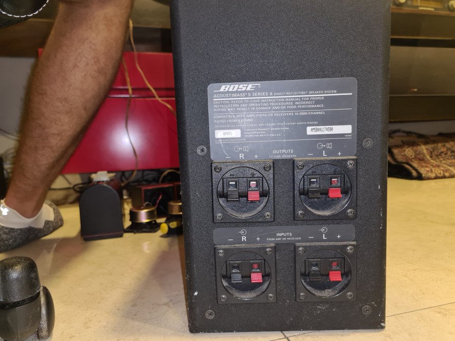

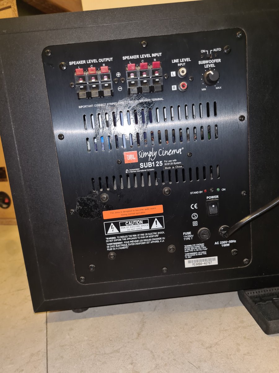

העליתי תמונות של החיבורים בסאבים.
לגבי ה-bose אין לי שום דרך לחבר אותו ישירות לרסיבר, יש מאחורה רק חיבורים פתוחים של front in, front out.
לגבי ה- jbl, יש מאחורה גם front+center in+out, ויש שני חיבורים rca של line level, ברסיבר יש לי רק יציאה אחת של rca עם סאבוופר.

Tamir Ivan
806
179
אם הסאב של BOSE פאסיבי, תוכל להשתמש בו, אבל לשם ההגברה שלו תידרש למגבר נוסף.
לצורך ההמחשה זה יכול להיות כל מגבר עם כניסת line in RCA.
השירשור יתחיל במפצל Y שחובר ליציאת הסאב מהרסיבר באופן הבא:
מיציאת הסאב שברסיבר שלך, לכניסת RCA של line in במגבר אחר.
מיציאת רמקול אחד (עדיף קדמי) של המגבר האחר, לסאב של BOSE.
באופן זה, התדרים של הסאב ששולח האונקיו שלך, יוגברו במגבר הנפרד, וזה יעבירם לסאב הפאסיבי.
זה אמנם עקום, אבל עובד.
הסיבה למפצל ה- Y למעלה, היא על מנת שתוכל גם לחבר את הסאב האקטיבי שלך.
בהצלחה!

וואו אין לי מאיפה להביא עוד מגבר עכשיו, ואם אני מוותר על ה- BOSE ונשאר רק עם ה- JBL (אקטיבי) איך אותו אני אמור לחבר?
איך שאני רואה את זה יש לי שתי אפשרויות:
1. לחבר את ה- FRONT וה- CENTER שלי ישירות לחיבורים הפתוחים של הסאב כמו בתמונה ואז מהסאב לרסיבר ל- FRONT ול- CENTER.
2. לחבר את היציאה של הסאבוופר ברסיבר עם RCA שמתפצל (Y) לשתי הכניסות LINE IN ב-JBL.

לא ברור למה הגעת למסקנה הזאת. חבר כמו שכתבתי לך. תראה, ה-Bose הזה תוכנן להיות רמקול קדמי (סטריאו) אבל אתה יכול להשתמש בו גם כאחורי. מחברים את מודול הבס שלו לרסיבר כרגיל (לא משנה אם Front או Surround במקרה הזה) וממנו מוציאים את החוטים לקופסאות הטוויטרים. אגב, מאחר שלרמקולים אחוריים לרוב אין באסים בלאו הכי, אתה יכול גם לחבר גם רק את הטוויטרים ללא המודול באס. את ה-JBL חבר עם כבל RCA לאחת מיציאות ה-SUB ברסיבר ואתה לא חייב מפצל, אתה מחבר את הכבל לאחת מכניסות ה-RCA שיש בסאב (בד"כ השמאלית אבל תוכל לוודא בהוראות).
