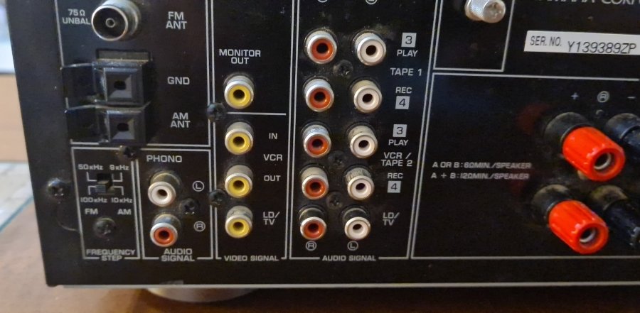

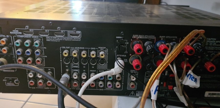

תעלה תמונות של פאנל חיבורים אחורי של שני המגברים ונאמר לך איך לחבר ואם בכלל אפשרי.

  • USER_SCOPED_TEMP_DATA_MSGR_PHOTO_FOR_UPLOAD_1603180125693_6724224813917597267.jpeg

  • USER_SCOPED_TEMP_DATA_MSGR_PHOTO_FOR_UPLOAD_1603213440795_6724364547583722756.jpeg

עם הציוד הקיים, זה לא מתאפשר.
לא תוכל לשרשר בניהם.

חסר HT_BYPASS ברסיבר
ו/או במגבר סטריאו PRE_OUT
