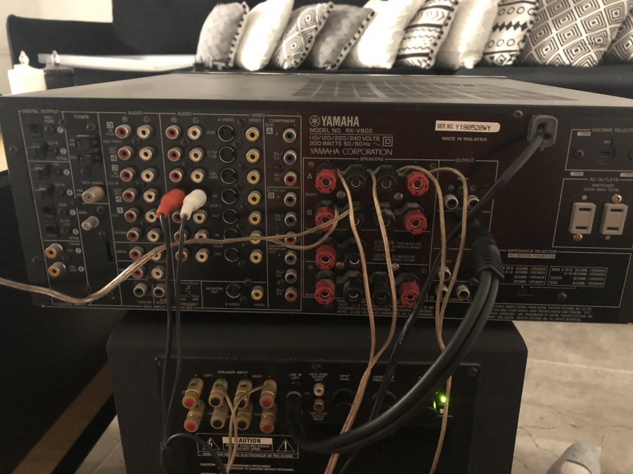

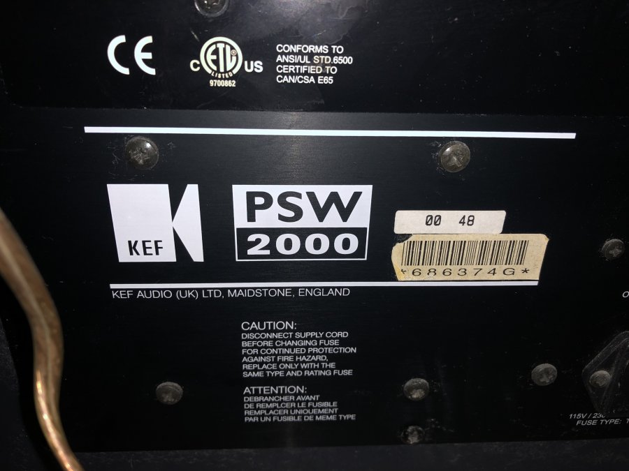

היי ערב טוב
אני לא מצליח לחבר בין רסיבר של ימהה
לבין סאבוופר kef
לא מצליח לקשר בינהם אשמח לעזרה תודה רבה

ארז_וחני
3,764
932
בתמונה של הסאב לא רואים את החיבורים שיש בו.
צלם את החיבורים של הסאב.

בסאב הזה אין כניסת LFE לערוץ 0.1 אופטי או קואקסלי.
יש לך שתי אפשרויות" או לשרשר את הכבלים של הרמקולים לכניסות הרמקולים L\R ומשם לרמקולים.
או, מה שיותר מומלץ, לחבר את יצירת הסאב מהרסיבר ל line input באמצעות מפצל Y.
את תדר החיתוך ברסיבר , כיוון הווליום וכיוון הפאזה תעשה אחרי זה.
