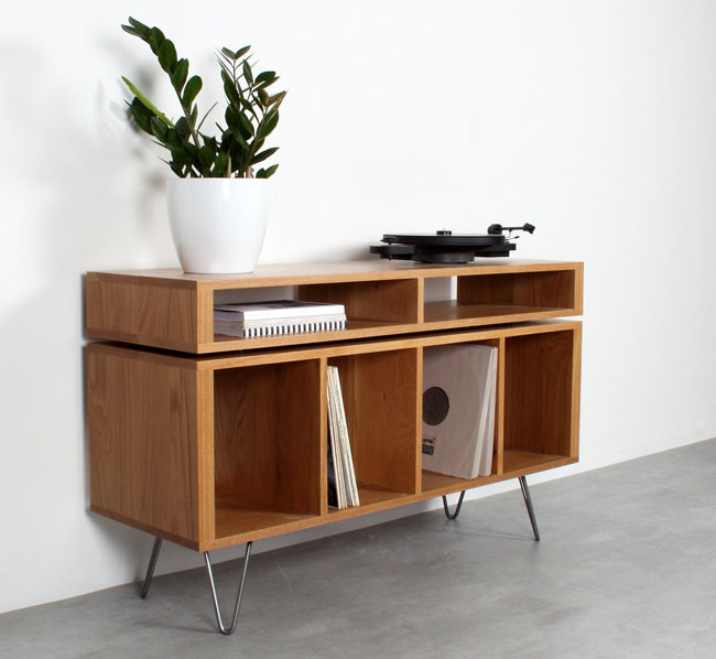

אני מחפש rack אודיופילי בעיצוב רטרו. כזה שיתקבל אצל האישה בברכה.
צרפתי תמונה להמחשה של אחד כזה שכנראה לא ממש אודיופילי.
כל ה audiophile racks שאני רואה הם בעלי מראה סטנדרטי של מדפים חשופים שלא ממש קולעים לעיצוב רטרו שיקי.
כמו כן, אשמח לרעיונות כיצד ניתן להפוך שידה מעוצבת לאחת אודיופילית אם אין כזו בנמצא.
תודה

זו באמת שידה מאוד יפה !
אתה יכול בכיף להזמין אותה, או ללכת לנגר שיבנה לך כזו דומה ולהפוך אותה לכמעט אודיופילית, עם כמה שיפורים קלים
כבר יש שם חלק צף שמיועד לציוד, פשוט תדאג להציף אותו באמצעות משככים ברמה גבוהה.
כמו שצחי אמר, צריך להיות פתוח מאחור, אז תדאג שלא יהיה לה גב.
אם אתה מתכוון לשים בה רק כמה תקליטים שאתה שומע בעיקר באותה תקופה, אז זה בסדר, אבל אם תפוצץ אותה בתקליטים, זה יכול לפגוע בבמה\תמונת סטריאו וגם לא ייראה כבר כ"כ אלגנטי...
הנקודה המאתגרת היא הרגליים אבל גם שם יש פתרונות.
אם הבסיס יהיה קצת יותר עבה, תוכל לייצר מגרעת בנקודות החיבור בין השידה לרגליים ולמקם בה שיכוך ייעודי.
זו תהיה השקעה כפולה, גם באודיופיליה וגם באשה, אז זה הכי שווה.
