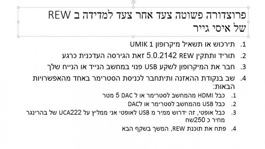

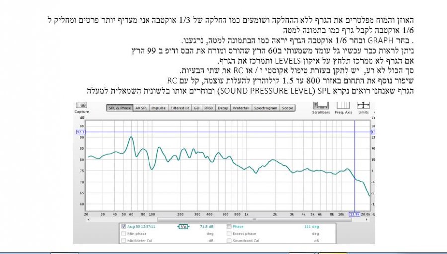

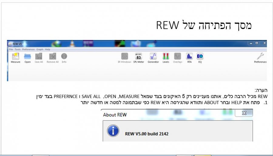

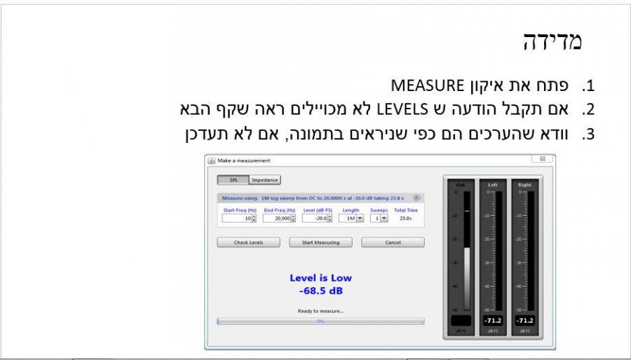

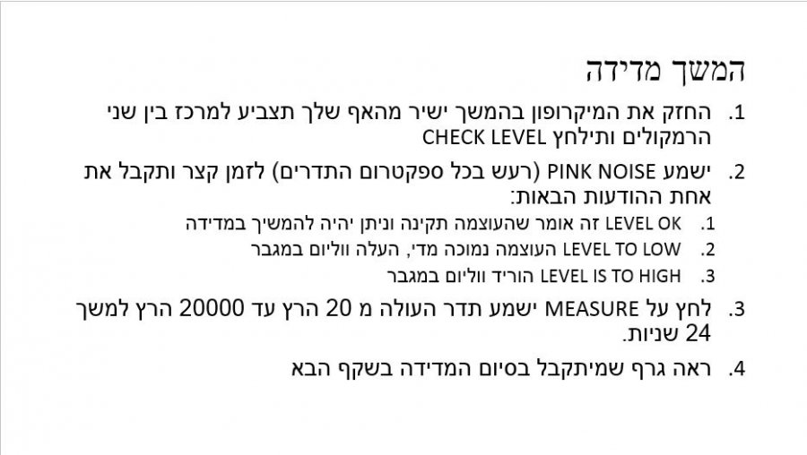

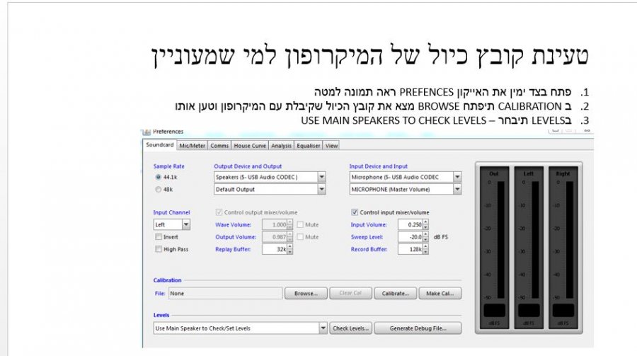

שלום לחברים,
זאת עריכה שלהפרוצדורה שכתבתי. הפרוצדורה היא POWER POINT ולא ניתן להעלות אותה באתר
במקום זאת "צילמתי" את 11 השקפים והם מוצגים כתמונות.
אשמח לבל משוב אם הפרוצדורה ברורה.
אם מישהו מעוניין ב POWER POINT שישלח לי בפרטי את האימייל שלו

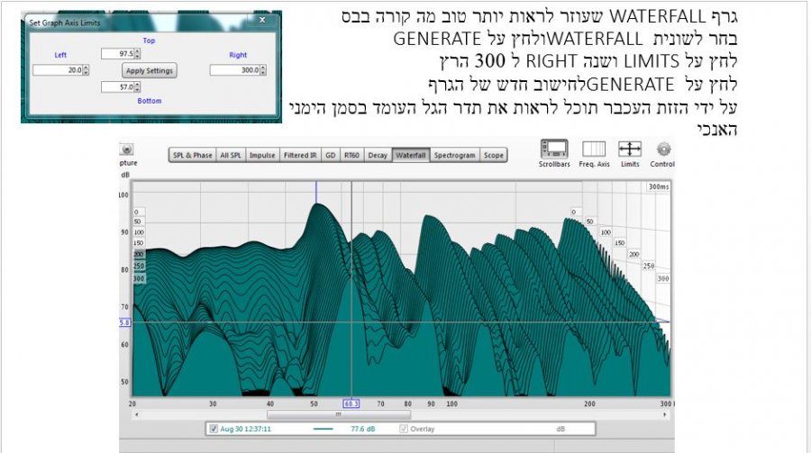

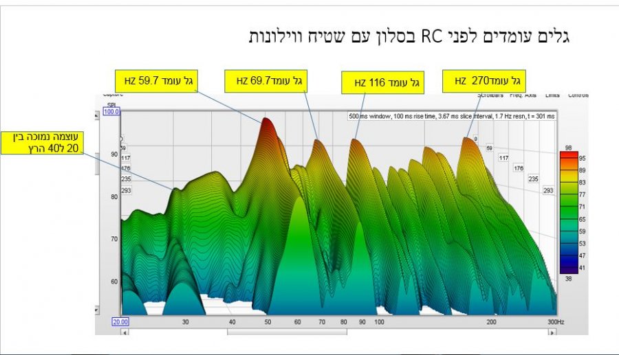

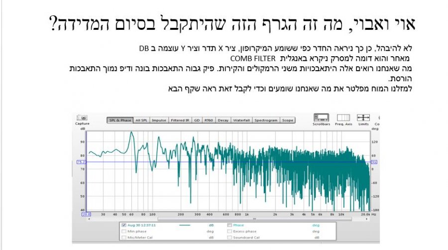

גלים עומדים שמפריעים להאזנה הם בתחום 20-300 הרץ. הם גורמים לסאונד בומי ומטושטש ואימפקט של תופים ישמעו מרוחים. כאשר אנחנו לוחצים על קליד של פסנתר לדוגמה הצליל צריך להיתפוגג אחרי זמן מוגדר.
אם יש גל עומד הוא ישהה יותר זמן ויפריע לצליל הבא. הגל העומד נוצר מהיתאבכות גלים בחדר ויתאפיין גם באמפליטודה גבוהה.
במדידה בREW ניתן לראות זאת בברור בגרף WATERFALL. הגרף הוא תלת ממדי : ציר Y עוצמה, ציר X תדר וציר Z (כאילו ניכנס לתוך הגרף הוא זמן ההיתפוגגות (DECAY TIME)

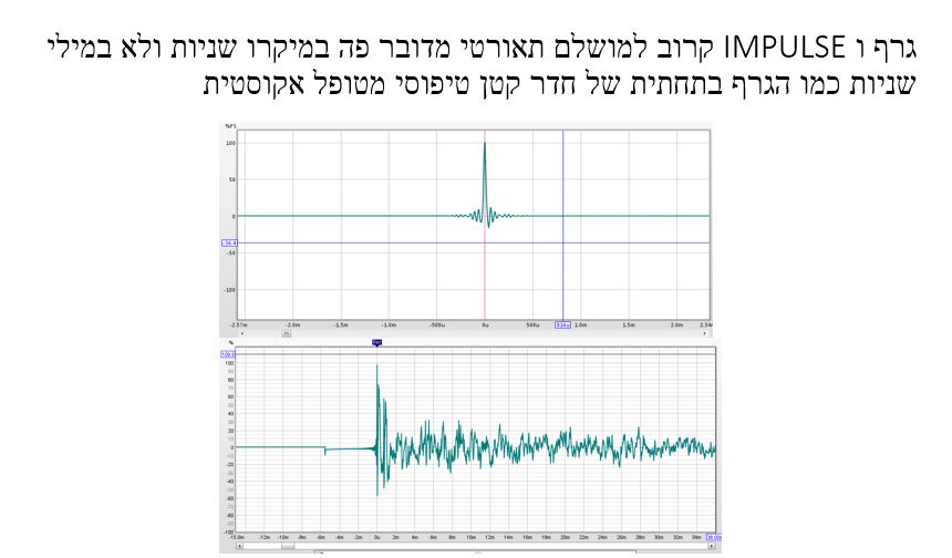

3. מה לגבי מדידות תגובה להלם ? איך מנתחים ומה לומדים מהם?
REW יוצר בעזרת הנוסחאות המתמטיות שפיתח הפיזיקאי פול דיראק בשנות השלושים בעבודתו על תורת הקוונטים. הנוסחאות ממירות תדר SWEEP לאימפולס שניתן לראות את הגרף שלו ב REW. הדרך היחידה היא להקטין זמני הידהוד. טרינוב טוען שהם מבצעים טיפול במיימד הזמן ומשפרים אותו האימפולס. מדדתי בחדר ומערכת אם טרינוב ולא השתכנעתי.
אני מצרף מתונות של אימפולס
11,260
2,750
אם אני מבין נכון, טרינוב טוענים שהם משפרים את התגובה לאימפלס, לא שהם הופכים אותה למושלמת.
כדי לדעת האם ובאיזו מידה יש שיפור, לא מספיק גרף אחד. צריך לראות את המצב לפני ואת המצב אחרי.

בהחלט נכון, יש למדוד כאשר הטרינוב ב BAYPASS ולאחר מכן מופעל ולימדוד שנית. להגעה למסקנות בוודאות סטטיסטית יש לבצע זאת בכמה חדרים ומערכות שונות עם טרינוב ולקבל מדגם מיצג. בהחלט פרוייקט שמעניין אותי לעשות...
11,260
2,750
האם אין לך את התוצאות הנ"ל מהמקום שבו מדדת עם טרינוב?
11,260
2,750
חוצמזה, הגרפים שאתה מציג על תקן השוואה אינם בכלל על אותה סקאלה: בעליון הסקאלה לוגריתמית ובתחתון ליניארית!!

- ויזואליזציה של היענות הסטאפ בתחום התדר מאפשרת לראת את כל בעיות של החדר (למשל תחום התדרים שסובל מגלים עומדים) ..
- הויזואליזציה היא ב3D וציר העומק מאפשר לראות את ההחזרים שהחדר מייצרים , ציר הזמן מראה את הדעיכה האיטית של התדרים כתוצאה
מהחזרי החדר , וכיצד הסיגנל "נמרח" לאורך זמן רב כתוצאה מההחזרים , במקום לדעוך באופן מיידי
כאשר איסי כותב ש "גלים עומדים שמפריעים להאזנה הם בתחום 20-300 הרץ" , הוא מראה את זה חזותי !!

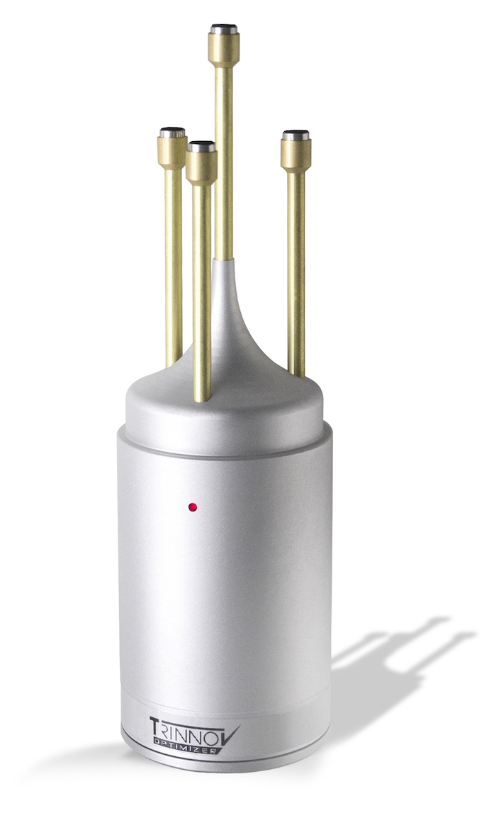

ממש לא. המיקרופון של טרינוב הוא מכשיר מדוייק עד כדי ±0.1dB בכל התחום 20Hz-24kHz, והוא בעל 4 ראשים, שממקמים אותו במדויק בנקודת ההאזנה ומכוון קדימה ולאמצע, מה שמאפשר ל-RC של טרינוב לחשב את מיקומם של כל הרמקולים והסאבים בחדר, ועל פי זה לבצע את ההתאמות עבור כל רמקול. כמוכן אפשר למדוד עבור נקודות האזנה נוספות ולשקלל בין הנקודות. למיקרופונים הרגילים שדובר בהם ול-RC אחרים אין לא את הדיוק ולא את היכולות האלה. זה לא אומר שאין מיקרופונים מדויקים יותר -- יש! -- ולא אומר שאי אפשר להשיג את הפונקציונאליות הזו בדרכים אחרות - אפשר! -- אבל זה רק בא לומר שהמיקרופונים לאו דווקא באותה איכות.
