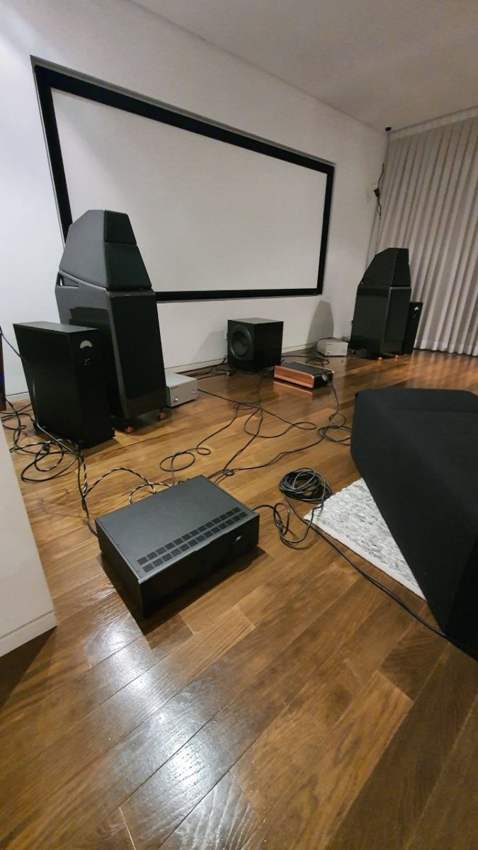

העדפתי שני מגברי נאגרה מסדרת קלאסיק, בתצורת מונו, (כאשר כל אחד מהם יכול לתפקד גם כסטריאו), על פני מגבר בודד כזה בתצורה של סטריאו.
למען האמת, הופתעתי מההבדלים הכה ברורים של 2 נאגרות, ביחס לנאגרה בודד.
עם זאת, לא הכל ברור וידוע מראש.
העדפתי פחות, הרבה פחות, את הנאגרה HD שהם למעשה 2 מגברי מונו, על פני שני מגברי נאגרה קלאסיק שעולים כ- שליש.
כך שנאלצתי למכור את הנאגרה HD היפייפיים שנראים מליון דולר (ונרכשו על עיוור...) ולרכוש סדרה מתחת, שנשמעו משמעותית טוב יותר.
ותמונה תמיד טובה יותר מ 1,000 מילים.
רן

הייתי צריך את גוגל בשביל ה -אאל"ט הזה.
אז כן, אתה דווקא טועה, בהנחה שהבנתי את מה שאתה מייחס לי..:)
רן
צפה בקובץ המצורף 56027
הבנתי. אתה רומז הייתי צריך להשתמש ב- אאכ"ט, אם אני כן טועה?? :)
אתנחם בתמיכתך בפרדיגמה של "לא הכל ידוע מראש".
RanMoyal
1,156
1,101
אני רומז שצריך להמנע מראשי תיבות מסובכים...:)
וכן, הדברים לא ידועים מראש, רחוק מזה.
הצבה של מוצרים אחד מול השני, באותו חלל, באותו מועד, תוך הקפדה על ווליום זהה, בין אם זה מגברים, פרוססורים, כבלים או סטרימרים, מעידה שלא כל הנוצץ זהב...
רן
