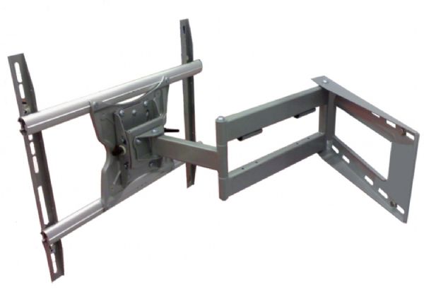

מחפש המלצה על זרוע למסך 40 עד 46 אינץ', עם אפשרות לסובב את המסך לשני הכיוונים, לפחות 60 מעלות לכל כיוון.
יש המלצות?
כמו כן, מישהו יכול לעזור לי בנוגע למיקום שקע ויציאת כבלים מהקיר בשביל תליה על זרוע כזו?
האם ממקמים את השקע ויציאת הכבלים במרכז או בצד?
תודה מראש!

קודם כל, 60 מעלות לצדדים זה הרבה יחסית ולכן הזרוע צריכה להיות מסיבית ובן הסתם המחיר בהתאם.
דבר שני, אתה חייב לוודא שהקיר הוא בטון או בלוקים בשביל חוזק מירבי.
דבר שלישי, רצוי מתקן בעל בסיס עם שטח רחב יותר בשביל חלוקת המשקל רחבה יותר
את השקע רצוי למקם במרכז המתקן, לרוב במתקן יש מקום להעברת כבלים עד המסך...
