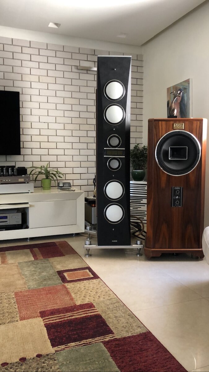

הנה

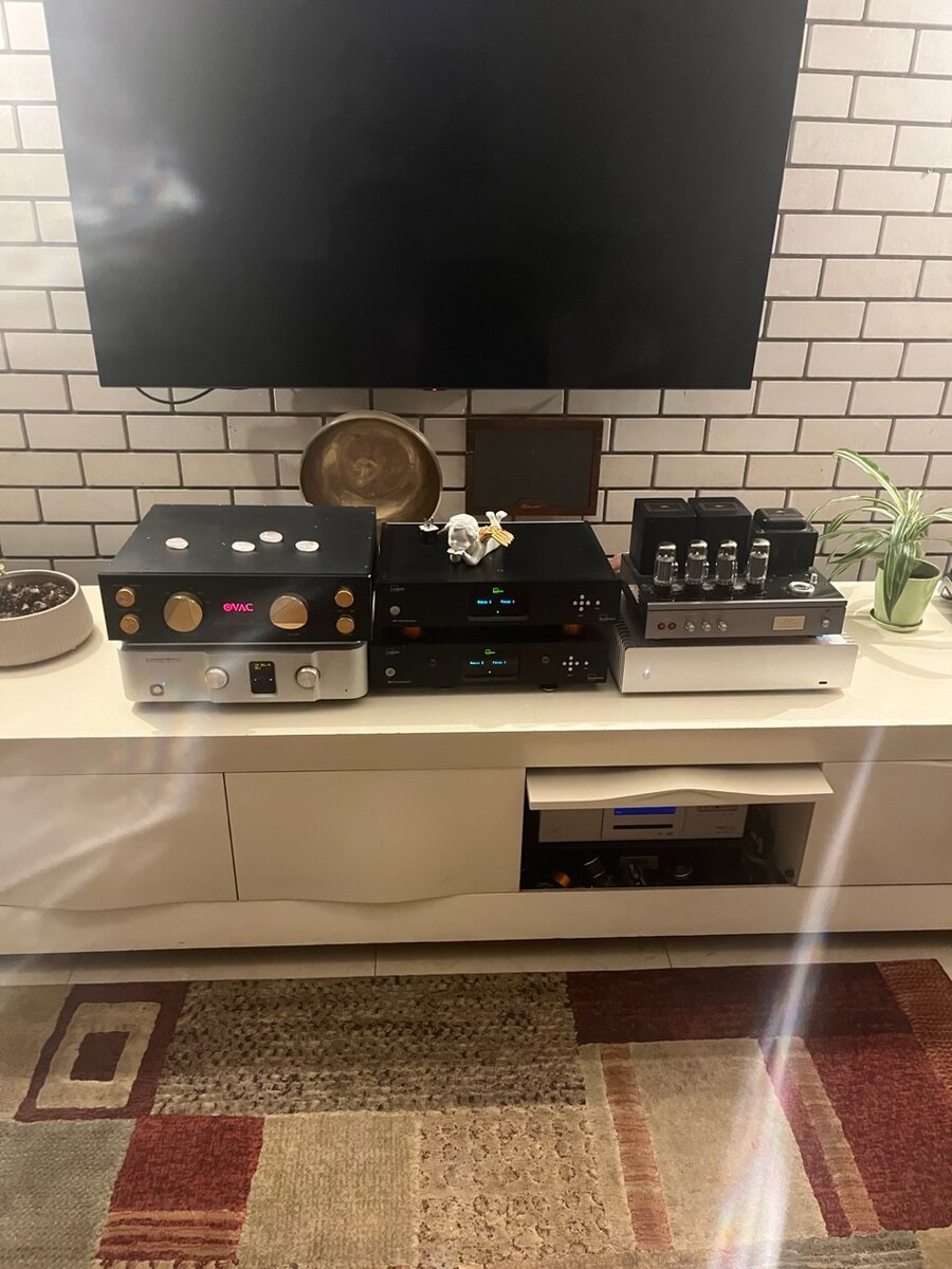

עוד, חלק מהVAC (הספק בארון) ,הפרה של לקסמן , מחשב , זוג RC , ומגבר שפופרות AIR TIGHT עם EL34

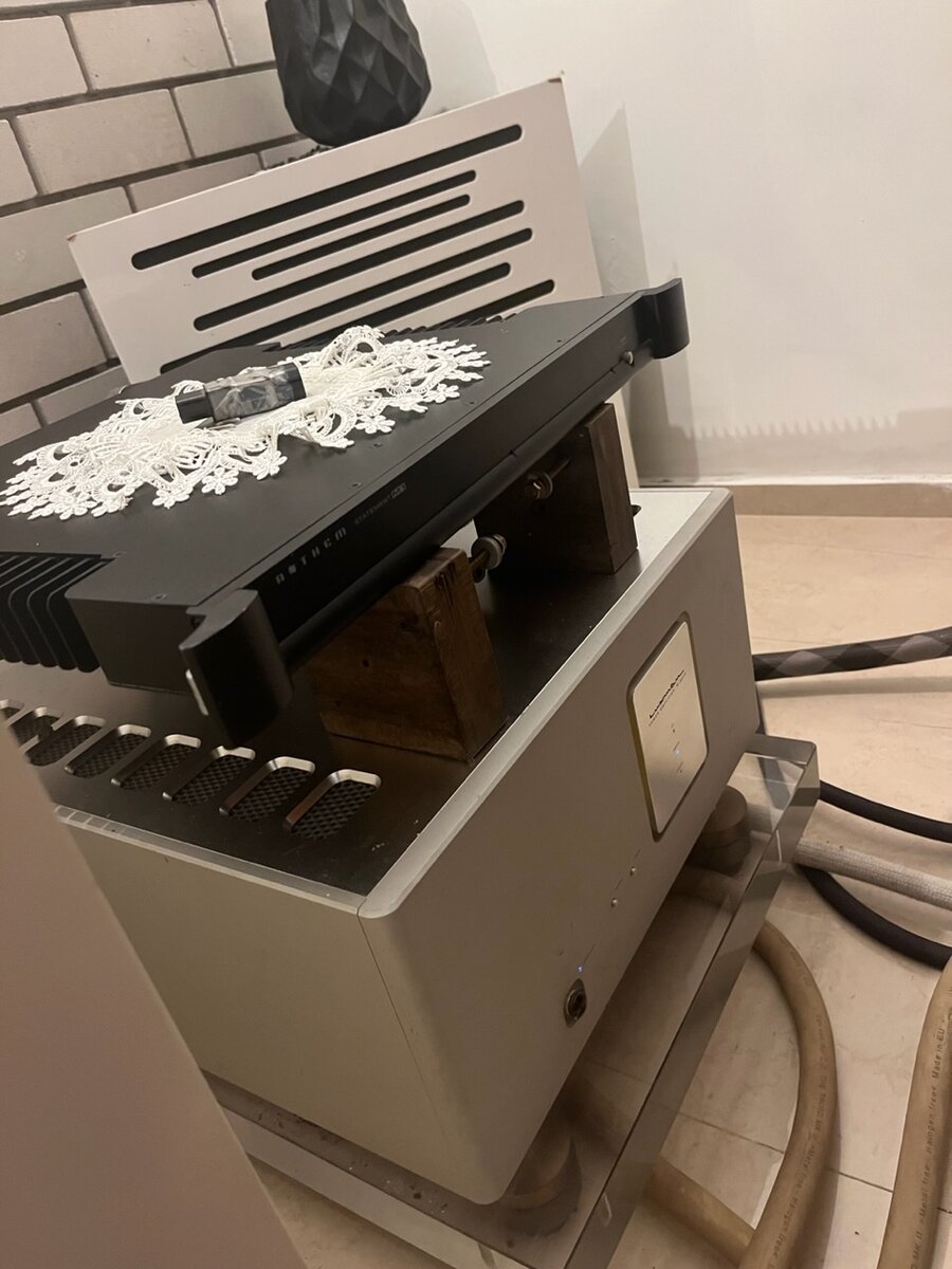

מגברים פעמיים כפול , שמאל וימין

בעצם יכול לנגן האלטק "פול שפופרות " עם הואק והאייר טייט , או לחליפין עם האנטם קלאס D שהוא 1000W ב8 אוהם , תשמעו , לא תתלכלכו על מגברי קלאס D , אין אפשרות "לקפל " אותם באף עוצתה או שמץ של דיסטורשיין (מי שרוצה לשרוף הרמקול שלו שיביא פה :D), אבל אני מגן עליו באמצעות BUFFER דרך הRC.
