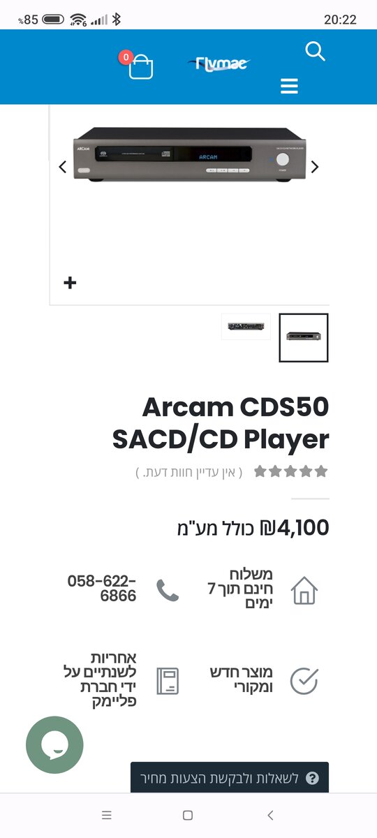

הנגן היחידי,שהוא קרוב לתקציב שלך. כל יתר האופציות יקרות ממנו בהרבה.:בכי: https://www.brand-audio.co.il/product/cds50-נגן-cd-משולב-dac-וסטרימר-מובנה-מותג-arcam

זה גם לא נגן אוניברסלי, וגם לא הזול ביותר, רחוק מזה.
אם מחפשים בגוגל למשל Sony SACD Blu ray מקבלים רשימה של נגנים אוניברסליים בסביבות 1,600 ש"ח, למשל זה, ואולי באותה צורה אפשר למצוא מכשירים של חברות אחרות.
1,294
782
פותח השרשור לא ציין בשום מקום שהוא זקוק בנגן אוניברסלי לרב ערוצי
ובדו- ערוצי לסוני שציינת אין שום סיכוי מול הארקאם לא בסופר פורמט ולא בסידי רגילים פלוס לארקאם יש בונוס נחמד בתור מזרים מדיה.;)

נגן שאני לא מכיר אותו וסביר להניח שהוא טוב ושתהנה ממנו (אתה צריך לשמוע אותו), הוא ה-SACD / CD וסטרימר מובנה בנגן של ארקאם CDS-50, שנכנס בתקציב שלך.

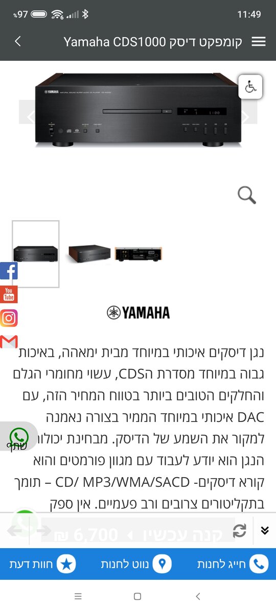

שבת שלום ! אני לא מחפש נגן מדייה או מזרים מדייה יש לי כבר סטרימר איכותי . בדקתי את הסוני בלו רי והוא לא מתאים לחבורים שלי כדי לחבר אותו לקדם מגבר . ציפיתי שאיזה עוסק בתחום יתן איזה עזרה אבל כניראה שהם עסוקים . ולגבי קניית נגן משומש אני לא קונה נגנים משומשים אני אוהב דברים חדשים עם אחריות .מהבוקר אני מחפש פטרונות ולא ממש מוצא כניראה שאני אדבר עם חבר קרוב שיעזור לי להגיע לעמק השווה תאמינו לי ניסיתי אבל לא הלך ואם יש משהו הוא יקר מאוד בדקתי באודיו קלאב הכל יקר בדקתי בפיוז לא מצאתי משהו שיתאים לי !
אולי הימאהה CDS1000 (לא שמעתי), בחנות סטריאו שופ בחיפה?
