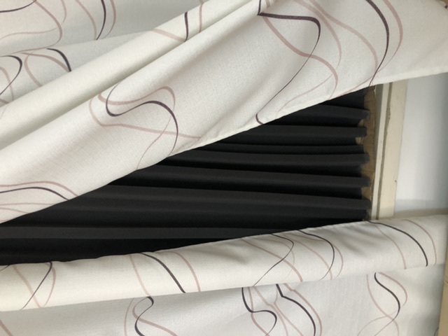

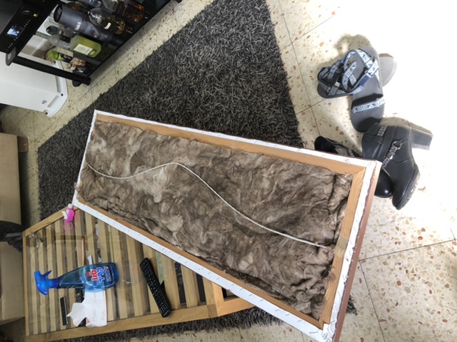

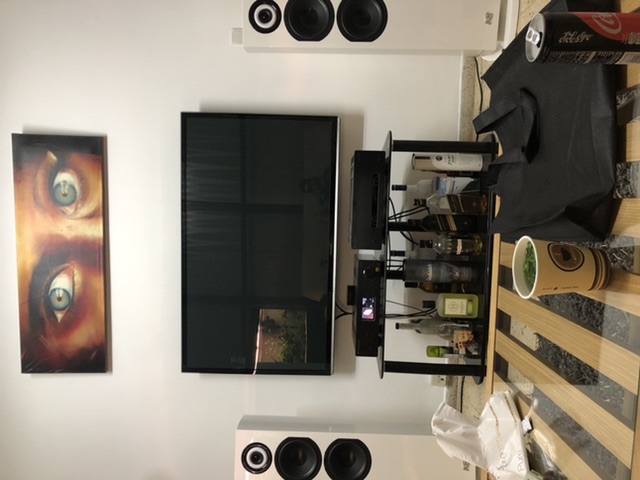

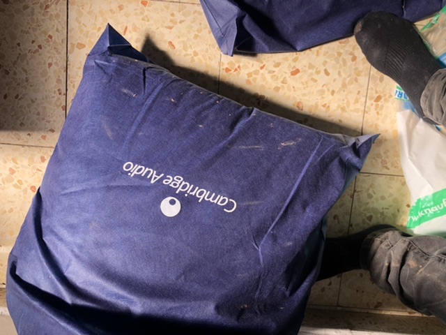

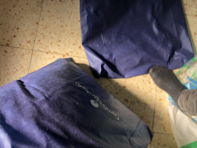

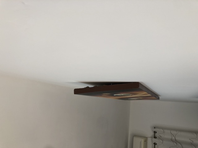

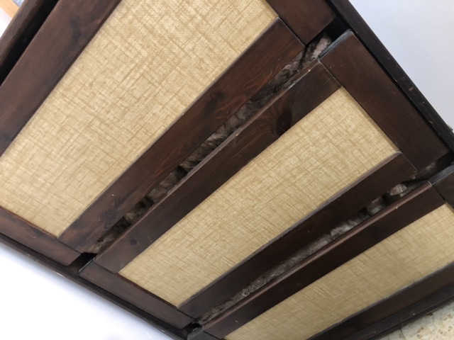

היי בדיוק עשיתי את זה היום עם צמר סלעים
אבל שמתי בנוסף בעוד כמה מקומות
נשמע פיגוז שינוי רציני ייבש לי קצת את החדר ומנע את ההדהוד שהיה
שמתי גם בתוך ציפית של כרית ושמתי אותם במקומות מתים
כנל בתוך ארון נעליים שלא היה בשימוש הוא לדעתי נותן את הכי הרבה אפקט בחדר
shaisound
58
49
    KB 132.8 · צפיות: 481
    KB 93.1 · צפיות: 496
    KB 29.1 · צפיות: 473
    KB 74.7 · צפיות: 497
    KB 111.9 · צפיות: 472
    KB 73.9 · צפיות: 476
    KB 71.3 · צפיות: 489
    KB 78.5 · צפיות: 466

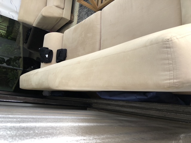

אני שמתי בצד השמאלי כמות כי מילאתי שם את ארון הנעלים ועוד איזה 2 ציפיות של כרית עם החומר וגם על החלון ובצד ימין לא שמתי כלום
ניתן היה להרגיש את ההבדל בין צד ימין לשמאל
אחר כך הוספתי מתחת ומאחורי הספה כי מאחורי הראש אין לי כרגע אפשרות לשים כי זה זכוכית ויטרינה
צד ימין היה ללא אני מדגיש החדר נשמע יפה במיוחד שישבתי בצד השמאלי של הספה
לצד ימים אני מתכנן לקנות לוחות דקורטיביים כדי שיאזן את כל החדר
בקיצור צריך להכין בכל מיני דרכים דברים עם הספוג
קצת להיות יצירתי אפשר גם להכין את זה מגבס אקוסטי עם חרירים ובפנים לשים צמר סלעים ולתלות כל הקיר
בקיצור שיפור זה יתן רק צריך לשים קצת וגל פעם להוסיף ולראות מה התוצאה
