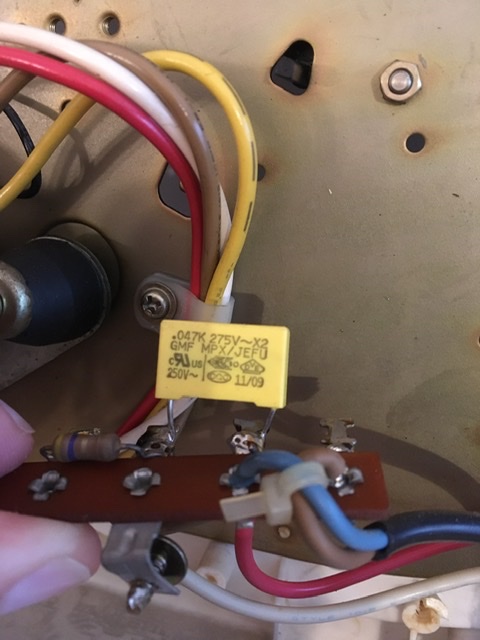

שלום לכולם
מתח 220v המגיע למנוע (דרך מפסק המופעל ע״י הזרוע) בדרכו למנוע עובר דרך קבל (המופיע בצילום), החלפתי את הקבל ונפתרה הבעיה.

כל הכבוד על הגילוי והתיקון.
