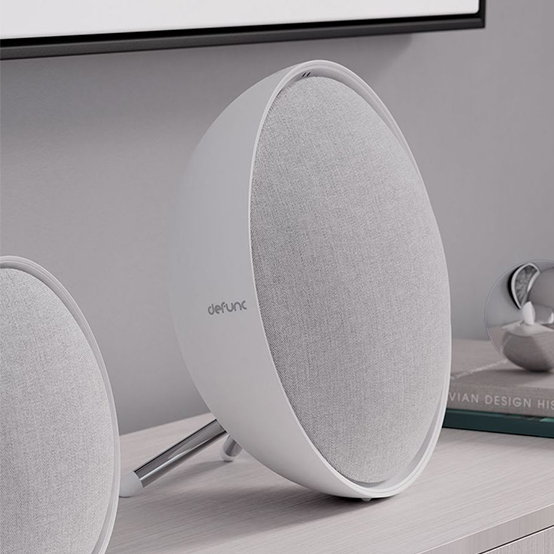

הי סער,
לאחרונה כתבתי מספר סקירות על רמקולי multi room של SONOS, Denon וגם Defunc, ובקרוב אמורה לעלות אחת נוספת של רסיבר ורמקולי חוץ שתומכים ב- multi room.
אם תרצה דווקא להשתמש בשירות Youtube music, אזי SONOS עשויה להיות בחירה מתאימה מהסיבה שהאחרים אינם תומכים באפליקציה זו.
אם לעומת זאת תרצה לבחור בשירותים מספוטיפיי או טידל, אז כולם תומכים בהם ולכן האפשרויות לבחירה רבות יותר.
בהצלחה!

בודאי שקיימים הבדלים, אבל כדאי שתדע שלרוב הם מינוריים.
דנון ו-Defunc תומכים ב-כרומקאסט. הסונוס לא.
עם זאת, ניכר שהאפליקציה של סונוס הכי מושקעת ומאד יציבה.
מצד שני, דנון ו-Defunc לא תומכים ביוטיוב מיוזיק. בקיצור, אין מתחרה אולטימטיבי.
העניין שעל הנושא החשוב ביותר לא דיברת: השמע!
כאן זה כבר ממש שאלה של טעם, ושווה שתקשיב להם כי הסגנון מעט שונה.
בהצלחה!
