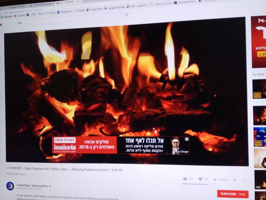

שלום,
אני מקווה שזה הפורום הנכון לשאלה.
יש לי טלויזיה 4K שעובדת מצויין,
אם אני מחבר דיסק חיצוני לטלויזיה עם סרטים או רואה דרך הסמארט טיוי, התמונה רצה באופן חלק ללא בעיות.
הבעיה היא שהטלויזיה משמשת אותי כמסך למחשב ואני רוצה לצפות בסרטים ישירות מהמחשב -
במצב הזה, בכל פעם שיש תנועה מהירה של משהו, מופיע מין פס שקוף שזז/מרצד על המסך.
ניסיתי לשחק עם ההגדרות של תדר תצוגה, כרגע זה על 50, לא רואה דרך שזה יעבוד על יותר מזה.
כשניסיתי לשים על 60 המצב רק החמיר.
ההשערה שלי היא שאולי המעבד מחשב אצלי לא מספיק חזק (i3)
הכרטיס מסך שלי לדעתי מספיק חזק - geForce GTX 1050
בכל אופן, הבעיה מתרחשת גם בסרטים עם רזולוציה מאוד נמוכה.
השערה נוספת שחשבתי אולי לנסות לקנות סטרימר ולהריץ דרכו את הסרטים,
פשוט אני לא בטוח שזה יעזור וחבל לי לקנות סתם.
מצורף תמונה מתוך וידאו ביוטיוב של אש בתנועה. אפשר לראות מין פס ש"שובר" את התמונה.
עם וידאו כמו של אש (תנועה מאוד מהירה) זה פשוט נורא.. המוני קוים מתקיפים את חווית הציפיה :)
אני קצת אובד עצות ואשמח לעזרה :)
תודה רבה מראש
אביב

חפש בגוגל Screen tearing
garnett
6
תודה
screen tearing זו באמת התופעה כפי הנראה. ניסיתי 2 מדריכים שונים ביוטיוב
שמלעשה שניהם אמרו לשנות בהגדרות - vertical sync - adaptive
זה לא עזר. ניסיתי גם לשים על on או על fast וזה לא עזר

באיזה מסך מדובר?
garnett
6
LG webOS TV UH617Y
לא חושב שהבעיה במסך כי התופעה מתרחשת רק עם הרצה של סרטים דרך המחשב

זו בעיה שקשורה לכרטיס המסך במחשב ולכן סטרימר לא יסבול מזה.

garnett
6
עדכון - הבעיה נתפרה!
ממש לא קשור לכרטיס מסך...
מה שעשיתי זה פשוט התקנתי את וינדוס 10. (עבדתי עם 7) האמת שהוינדוס הזה פתר לי עוד כמה בעיות.
תודה על התשובות בכל אופן
