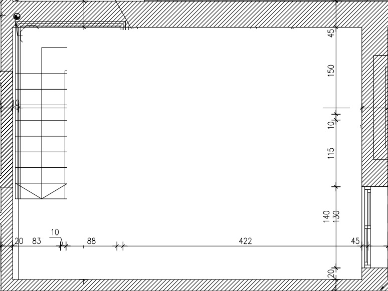

היי לכולם
אני מתכנן לעבור לדירה שבה יש מרתף בעל חלל של 26מר 6.15x4.35 כמו בשרטוט המצורף
גובה 2.8מ וכמובן קירות בטון.
אשמח לקבל טיפים איך להתמודד אקוסטית וחשמלית מבעוד מועד לדוגמה: קו מתח ייעודי? תקרה אקוסטית?
פרקט? שטיחים?טיח מיוחד? מה לגבי כיוון האזנה כלומר הרמקולים באורך או ברוחב? אינטרנט?
אם יש לכם תובנות אשמח לשמוע.

לפני הכל... איזה קירות אלו?
אם זה קיר בטון כמו בממ"ד הייתי מוותר על החלום. הגלים חוזרים ב100% וזה לא פחות מסיוט אקוסטי.

מרתף עם קירות בטון לעולם יהיה מאתגר יותר מחלל רגיל מבחינה אקוסטית.
האנרגיה מוחזרת מקירות הבטון ואין לה לאיפה להשתחרר, כך שמעבר להחזרים יכול להווצר מצב של סאונד לוחץ ומעיק לאורך זמן.
מצד שני, אם תמלא את המרתף בחומרים סופגים, טיח אקוסטי וכו, הסאונד יכול להתייבש לגמרי.
אם זה בית שאתה הולך לגור בו הרבה זמן והמרתף ישמש כחדר האזנה שלך בעיקר, לדעתי אין מנוס אלא להתייעץ עם יועץ אקוסטיקה כבר בשלב תכנון התשתיות. יש היום המון פתרונות תשתיתיים שיכולים לסייע, הדבר החשוב הוא המינון הנכון, וזה אני חושב עניין למקצוענים.
אם הדירה בשכירות או לא לטווח ארוך אז הייתי מציע שפשוט תעבור לשם ותבדוק בעצמך לאט לאט מה עדיף, לאורך או לרוחב, שטיחים וילונות ספות ספריות וכמובן אביזרי אקוסטיקה יעודיים. כל פעם משהו אחד ולראות את ההשפעה.

ממ"ד חייב ריסון אגרסיבי בתחום הנמוך, בין קירות מקבילים וקיצור משמעותי של זמן ההדהוד ותדרים עומדים, במיוחד בתדרי המיד.
זה לא משהו שאפשר לפתור עם וילון או שטיח.
