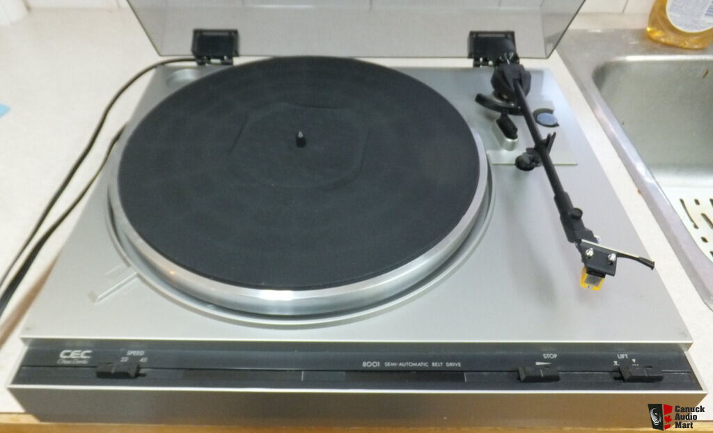

שלום רב,
לאחרונה הגיע לידי פטיפון מסוג CEC ST 120, בעל ראש m104e של חברת sure.
אחרי הרבה שנים עם CEC פשוט יותר חשבתי שזו תוכל להיות הזדמנות טובה לשדרג קצת את מערכת הסטריאו הצנועה שברשותי, לכן, אשמח אם תוכלי לתת לי כמה עצות בנוגע למה עלי לעשות:
1) נראה כי הבעלים הקודמים לא ידעו
לכוון את Cartridge Alignment כמו שצריך, מה שגרם למחט לנטות לצד ימין ואף נראה כי היא משפיע לרעה על האפקטיביות של הanti-skating. איפה ניתן להשיג מחט חלופית מתאימה? ראיתי שקיימת האפשרות לקנות מקורית בסביבות ה100 שקל ולא מקורית בזול הרבה יותר, עד כמה דבר כזה חשוב ומשפיע?
2) האם בפטיפון כזה קיימת האפשרות לחשוב על שידרוגים?
3) מה אתם חושבים עליו באופן כללי? הוא לא משרת מערכת HI-FI אלה מערכת סטריאו בחדר של נער.
בתודה והערכה רבה מראש!

שלום,
1. לא ברור מדבריך אם המחט עקומה או שהראש לא מותקן ישר. אם המחט עקומה, ברור שצריך להחליף מחט, ובמקרה כזה אני ממליץ בחום על המחט המקורית (מניסיון עם ראשי שור, יש הבדל). אם הראש לא מותקן נכון, אבל המחט תקינה, ייתכן שצריך רק להתקינו מחדש.
2. לא ממש. הוא לא בנוי לשידרוגים.
3. פטיפון פשוט עם ביצועים בהתאם. אפשר לשמוע בו מוזיקה, אבל אל תצפה לגלות מחדש את המוזיקה בתקליטים שלך. לא יודע אם זה ממש יהיה שידרוג לדגם הפשוט יותר (?) שהאזנת לו עד כה - איזה דגם זה?

היי,
קודם כל תודה על תגובתך.
הדגם הקודם שהיה לי הוא CEC 8001, גם הוא חצי אוטומטי.
הזמנתי מחט חלופית ולא מקורית אחרי שראיתי את פערי המחירים, מקווה שלא נפלתי בזה, הרי בסופו של דבר אני לא רוצה להשקיע בו יותר ממה שהוא שווה, וגם אני מאמין שבדגם הזה ככל הנראה המחיר הוא בגלל גיל המחט המקוריות (הבנתי ששור הפסיקו ליצר?), בכל מקרה, נקווה לטוב :).
לגבי התקנת המחט החדשה, איך מומלץ לכוון את הראש כדי למנוע נזק דומה בעתיד? הראש העקום הוא זה שגרם ככל הנראה לעיקום המחט הקיימת.
מצאתי כל מני מדריכים אבל חלק קצת סתרו אחד את השני.
תודה רבה:אצבע מורמת

נכון ששור כבר לא מייצרים (בתחום הזה) אבל מחט מקורית תמיד עלתה יותר מתחליפית, לעיתים כפול או אף יותר. לגבי כיוון הראש, לא ניתן לעזור בלי שרואים בדיוק מה המצב.

העלתי כמה תמונות, מקווה שמעביר את הרעיון:
https://ibb.co/s5JQPZW
https://ibb.co/z2Y9RmD
https://ibb.co/XYCGvSC
https://ibb.co/JpzLLXk
https://ibb.co/pZPw7pv
eldo
705
127
לפי התמונות אני לא מזהה מה לא תקין. אני גם לא רואה שהמחט עקומה או נוטה לצד ימין.

אז כנראה שזה לא ממש עובר דרך התמונות, אני רואה סטיה דיי מציקה בנוסף לקצת חלודה בגוף הפנימי שלה (מה שנכנס לראש).
בכלל אני מאמין שהמחט הזאת דיי עתיקה, אז בכל מקרה יש צורך בהחלפה שלה, לא?

זה לא מזיק להחליף אותה, בתנאי שאין איזו בעיה בהתקנת הראש על השלה (או בעיה אחרת כלשהי בחיווט, בזרוע וכו'). במקרה כזה רק החלפת המחט לא תעזור.

כן לדעתי הבעיה הייתה שהראש היה מותקן עקום (משחק עם הברגים יתקן את העניין) ולכן המחט התעקמה לאורך הזמן בהתאם.
ממליץ על המדריך הזה על מנת לכוון את הראש?
תודה!

לא הכרתי אותו קודם, אבל כן, זה נראה מדריך פשוט וממצה.
