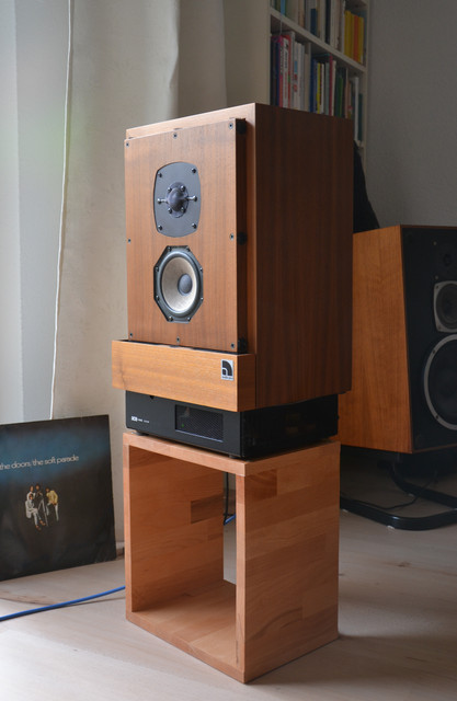

התלבטתי, אבל מוסיף את השקל שלי. בעבר הבאתי לארץ מחול מספר זוגות audiopro a4-14 משומשים, והתוצאות לא פחות ממדהימות. סאונד מלא ועשיר , אימג ונוכחות ממכרים, וכל זה ברמקול אקטיבי שסופר 45 שנה אוטוטו. הרמקולים מעניקים חווית סאונד שפשוט עומדת במבחן הזמן. אז נכון ש2 זוגות מתוך ה 3 שהבאתי עברו עדכון פנימי מאסיבי של רכיבים ( מאסיבי מאסיבי...אלפי שקלים טובים לרמקול) כדי להגיע למקסימום תוצאות, אבל בחיי גם כמו שהם הגיעו הם היו מצויינים. בעיקר הבאס שלא קשור לגודל התיבה.
חפיף תיאור:
הגברה פנימית של 40 וואט.
2 אלמנטים של 5 וקצת אינץ מוחבאים מאחורה בשיטת האייס בייס המוצלחת של השוודים.
מקדימה מיד של 4 אינץ וטוויטר דום אינץ בודד ( של חברת sipe שאיננה ונדיר למצוא) . ניתן לשרשר רמקול לרמקול וניתן גם רגיל.
הראשון בסדרה הגיע עם כניסת 5 פינים DIn
הmk2 הוא כמו הראשון רק עידכון קרוס אובר במיד היי( לטענת החברה לא הבדל שמיע משאלה שהפניתי לפני מספר שנים). יש את הדגם פרו עם יציאת וכניסת XLR וידיות נשיאה , ויש את האחרון דגם zero משנות התישעים המוקדמות עם מבנה יותר מעוגל ( לא אהבתי) וכניסת יציאת rca, וללא אופציית הבאס בלנד לשרשור עם רמקול תאום.
כמובן שהוא לא מושלם, ויש אתגרים , לדוגמא: הטוויטר שהייתי משפר ליותר רכות ומלאות, ברמות ווליום גבוהות או לחדר גדול של מעל 25 -,30 מר, ייתכנו עיוותים מסויימים בסאונד או תחושת רזון מסויימת, מבנה הרמקול שיושב על ההגברה גם לפעמים יכול ליצור רעשים מכלוב הברזל, הרמקול לא קטן - 16 קג ליחידה מהונדסת עץ אמיתי, מהגונגלים של סקנדינביה בתקופה שמהנדסי האודיו לא חשבו על ההתאמה לשטיח לצבע למעצבת אלא רק לפיזיקה השקופה . כל האתגרים שציינתי אלו פתירים ואו זניחים לתוצאה הכללית לטעמי.
לחדר בינוני וקטן, ובייחוד עם תמיכה של סאב מלמטה, הם פשוט יהלום. ממכרים. רק לחבר מקור ולנגן. לעצלנים אפשר גם לחבר קדם מגבר כדי לא להתעסק עם התענוג של הכפתורים האחוריים של העוצמה, באס וטרבל- כן ניתן להתאים את הרמקול לתנאי החדר בצורה ממש גמישה. .
באיטליה יש להם עדת מעריצים אגב..והמחירים שלהם ביד שנייה חול מצחיקים. לא אייגע, אבל מי שחושב על הכיוון הזה אשמח לשתף בחוויה שלי מהמוצר הזה בפרטי. יש בלבן ( בין פיאנו לרגיל, יפפה אגב) , .שחור ועץ...הכי הרבה עץ.... הכי יפה לך טיבעי!
