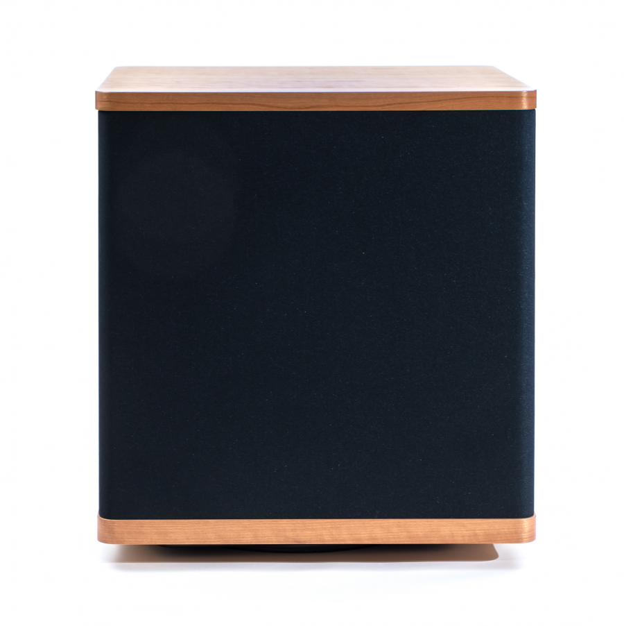

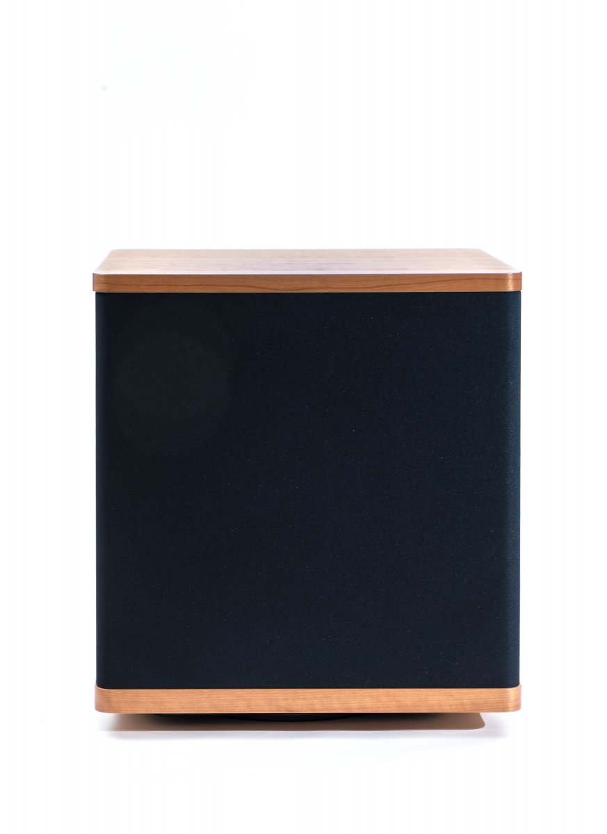

SUB THREE הוא דגם שהחליף את ה- 2WQ (הקיימים אצלי בתצוגה) – ומיועד לשילוב מוסיקלי עם רמקולים קדמיים.

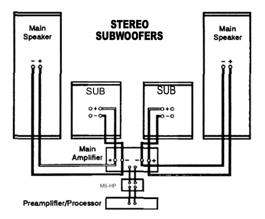

איך זה עובד?

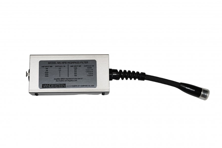

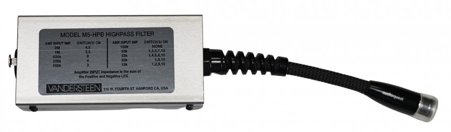

  • בין קדם המגבר למגבר ההספק נכנס high-pass filter, שתפקידו להחליש את הבס מתחת לתדר חיתוך נתון (למשל 80 הרץ).
  • כתוצאה מכך הרמקולים הקדמיים וגם מגבר ההספק מקבלים בס מוחלש.
  • את הסאב(ים) מחברים למגבר ההספק לאותה יציאה שאליה מתחברים הרמקולים הקדמיים. הסאבים והרמקולים הקדמיים מקבלים את אותו אות בדיוק.
  • גם הסאבים מקבלים את הבס המוחלש (מתחת לתדר החיתוך). הם מחזירים אותו לעוצמה המקורית שלו.
  • כמו-כן, הם מחלישים את כל מה שנמצא מעל לתדר החיתוך.
השגנו מצב של bi-amping עם חפיפה בין הרמקולים הקדמיים לבין הסאב. מכיוון שגם הסאב וגם הרמקולים הקדמיים ניזונים מאותה יציאה של המגבר, האות המגיע לשניהם נושא את אותו אופי ואותו תזמון. אופן חיבור כזה מבטיח מיזוג מושלם בין הסאב לבין הרמקולים.

האם אפשר לחבר סאב/סאבים כאלה לכל מערכת?
  • כן, בתנאים הבאים:
  • השימוש בסנן בין קדם המגבר למגבר ההספק מחייב שההגברה תהיה מופרדת לקדם מגבר ולמגבר הספק, כדי שאפשר יהיה לשלב את הסנן. במקרה של מגבר משולב, יש צורך ביציאה "pre out" ובכניסה "Mains in"(קצת נדיר), או באפשרות מובנית להגדרת תדר חיתוך לבס.
  • כתנאי משני, אם הרמקולים הקדמיים מסוגלים לרדת עד לסביבות 40Hz , זה ייתן מיזוג מושלם, אם כי יש לבחון כל מקרה לגופו.
סאב אחד או שניים?
  • כשמדובר במוסיקה, סאב אחד פירושו שהבס הנמוך הופך להיות חד ערוצי, בעוד שבמקורו הוא דו-ערוצי. אמנם אין לנו יכולת להבחין בכיווניות הצליל בתדרים נמוכים, אבל המידע הדו-ערוצי והבדלי הפאזות בבס הנמוך מספקים לנו רמזים בדבר הגודל והנפח של המקום שבו הוקלטה המוסיקה. בהפיכת מידע זה לחד-ערוצי נקבל אמנם בס, אבל ללא תחושת המרחב הזו.
  • פיזור הבס טוב יותר בעזרת שני סאבים מאשר ע"י סאב אחד.
  • שני סאבים ניתן למקם לצד שני הרמקולים העיקריים (לא רחוק מדי מהם). סאב אחד דורש פשרה במיקום.
מנגד, שני סאבים יעלו כפול וידרשו שטח כפול.

נראה לי שגם מגבר משולב עם tape loop מתאים? זה יותר נפוץ.
רפי לוהב
112
128
שאלה מעניינת. על-פניו זה נראה אפשרי. אני מניח שאתה מדבר על חיבור יציאת tape-out ל high-pass filter וממנו ל tape-in. העניין הוא ש tape-out שונה מ pre-out מכיוון שהוא עוקף את הווליום. זה שקול לחיבור הפילטר בין רכיב מקור לכניסה במגבר.
הבעיה היא שלפעמים עכבת הכניסות של המגבר משתנה בהתאם לווליום (אולי לא בכל מגבר). אם זה המצב, האות שיוצא מהפילטר רואה עכבה שונה ברמות ווליום שונות. אבל פילטר כמו M5-HP מותאם לעכבת הכניסה אליה הוא מתחבר (ע"י מתגים בתוך הקופסא). שינויי עכבה יוציאו ממנו עיוותים.
ונדרסטין מדגיש במפורש שפילטר כזה צריך להתחבר בין קדם מגבר למגבר.
למרות זאת, יש יוצאים מהכלל. לחילופין, אפשר "לתפור" פילטר מובנה לתוך המגבר. כל מקרה אפשר לבחון לגופו.
הי רפי אין שום בעיה עם כך שיציאת הטייפ היא בווליום קבוע, כי אתה לא לוקח משם סיגנל לאנשהו, אלא רק מבצע מניפולציה ומחזיר אותו פנימה.
מהסיבה הזו זה עדיף על התערבות בין פרה למגבר, כי בווליום נמוך, במקרה האחרון תעבוד על סיגנל חלש ויחס האות לרעש יפגע. כנ"ל גם מה שכתבת על השתנות העכבה אין צורך בפילטר.
אגב, זהו שימוש מקובל ללולאת הטייפ, הבעיה שהיא לא תמיד קיימת.
רפי לוהב
112
128
הי omi, אני חושב שלא הייתי ברור. אין בעיה עם האות היוצא מ tape-out – אני רואה שלא ציינתי זאת במפורש.
הבעיה היא בכניסה חזרה למגבר. אם ה high-pass filter המדובר (M5-HP) מקבל אות מ tape-out ומכניס אות ל tape-in, העכבה שהוא רואה משתנה בהתאם לרמת הווליום הנוכחית במגבר. זה הדבר שבעצם מפריע לו.
לסיכום, ה high-pass filter של ונדרסטין תוכנן לא במקרה לחיבור בין קדם למגבר, לא בשום דרך אחרת, מסיבות טובות.
אם מישהו ירצה בכל-זאת לנסות tape-loop, אפשר לנסות (נזק לא ייגרם), אבל כנראה שזה לא יעבוד כמו שצריך.

omi
861
409
הי רפי מבין תודה (ורד).
השינוי בעכבה לפי הווליום זה משהו שמיוחד ל TAPE IN? אין את זה גם בסתם LINE IN ? וזה לא משהו שמעגל יציאה עם עכבה נמוכה (לדוג' במקור או בטייפ או ב HIGH PASS) מתגבר עליו?
כאמור מצד שני יש יתרון של אות לרעש בפיתרון עם הטייפ, ביחוד במגברי הספק עם גיין גבוה, ותמיד ניסיתי להכניס מעגלים כאלה (כדוגמת KEF KUBE וכו') לטייפ לופ.
עומר.
רפי לוהב
112
128
הי עומר,
אכן, זה לא ייחודי ל tape-in, אלא לכל כניסה בפרה/מגבר משולב. ה high-pass filter המדובר הוא יחסית פשוט ומתוכנן מראש להיות כזה כדי שלא לפגוע באות (ולהיות הכי שקוף שאפשר). בשל פשטותו, הוא לא תוכנן להתמודד עם מצבים מורכבים מידי. אילו היה עובד ב tape-loop, היה אפשר באותה מידה גם לחבר אותו בין מקור לפרה/משולב. אבל גם זה לא יעבוד.
