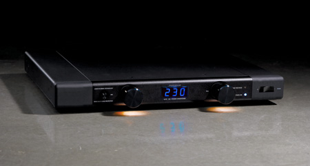

לי יש הגנה בארון חשמל ווידמילר+ במערכת פורמן , שאר הנסיונות אצלי פגעו בצליל.
    KB 20.6 · צפיות: 101
  • הגנת חשמל copy.pdf
    KB 81.8 · צפיות: 110
