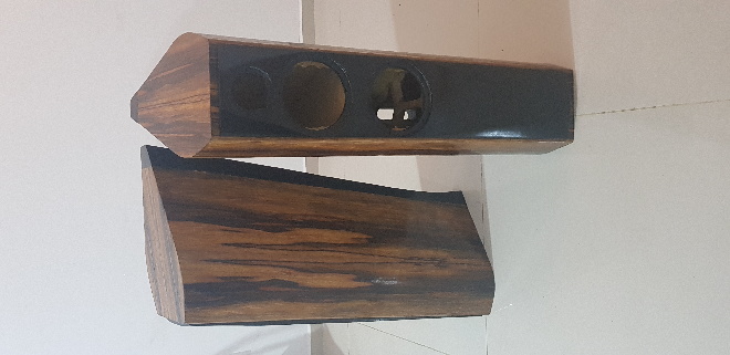

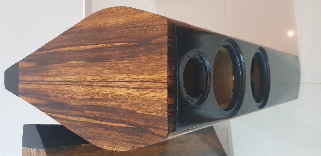

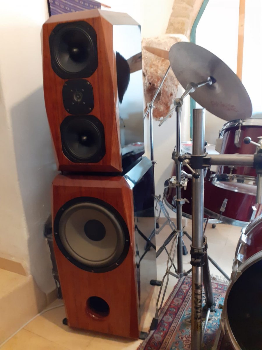

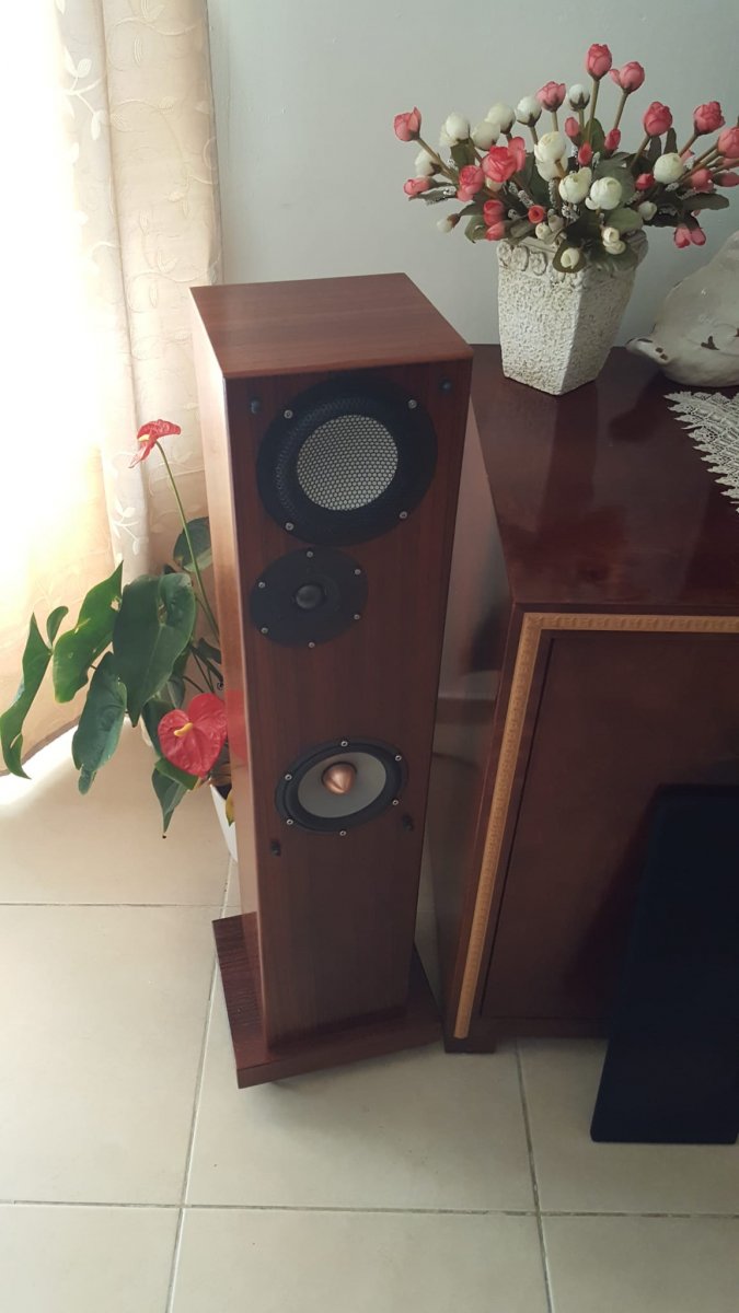

אני לא רק מהנדס חשמל באינטל אלא גם מתכנן ובונה רמקולים, עיסוק שהוא הרבה מעבר לתחביב.

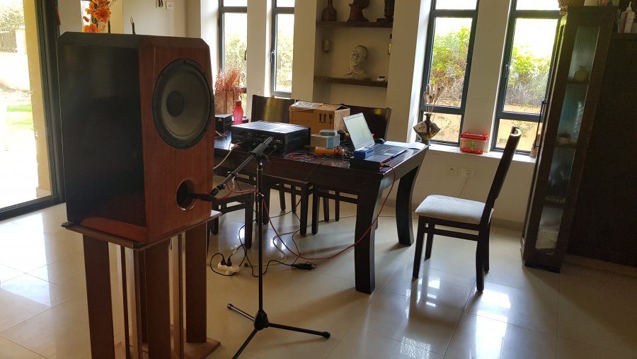

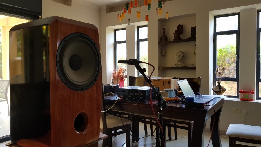

לאורך השנים קניתי ציוד מדידה ואף פיתחתי לעצמי כלי אנליזה, תכנון ובדיקה שעוזרים לי במיצוי הפוטנציאל של הרמקולים אותם אני מתכנן.
ישנו מספר לא מבוטל של רמקולים פרי תכנוני, בחלקם פיתחתי רק את הקרוס. לשמחתי, התוצאות היו לא פחות ממדהימות! אני מניח שחלקכם שמע אותם.

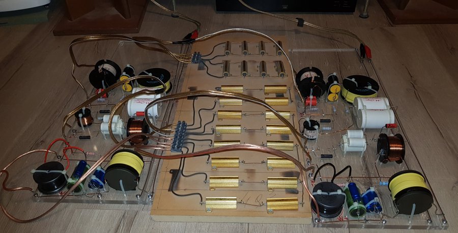

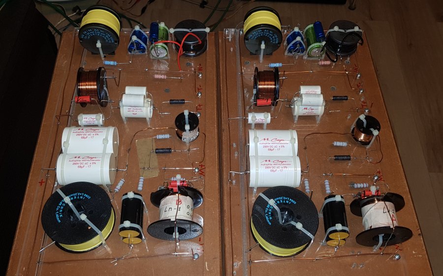

כל תכנוני הרמקולים כללו מדידות ייעודיות (פונקציות תמסורת, עיוותים, אמפדנס ועוד... ), תכנוני קרוס פאסיבי / אקטיבי ולבסוף כיווני קצה על מנת למקסם את הסאונד ברמקול.
אמנם אין לי חדר אקוסטי דל רעש למדידות, אך אולי תופתעו לשמוע שמעטות החברות שברשותן חדר כזה, היות ועלות בניית חדר כזה היא כחצי מיליון דולר!
למעשה, מכיוון שכיום קיימות תוכנות בניית רמקולים וכרטיסי קול איכותיים, הרי שניתן להגיע, באופן עצמאי, לתוצאות שוות ערך לחברות מסחריות!
לאחרונה פרסמתי למכירה שני זוגות רמקולים SB Acoustics.
לשמחתי הרבה, רבים הקליקו על הפוסט אך לצערי לא יצרו איתי קשר.
במחיר הנתון, אני בספק אם תמצאו רמקול יותר מאוזן ושלם.
אתם מוזמנים להשוות את הרמקולים שלי לרמקולים במחיר זהה.
אני שואל את עצמי: מה קרה לתחום ה DIY??? אני לא נחשף לפרויקטים חדשים של רמקולים DIY...חייב לציין שאני לא מבין מדוע אנשים מעדיפים לשלם כל כך הרבה כסף עבור רמקולים מסחריים שלא מצדיקים את המחיר...

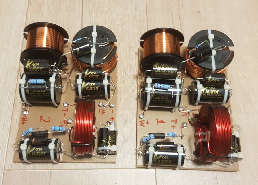

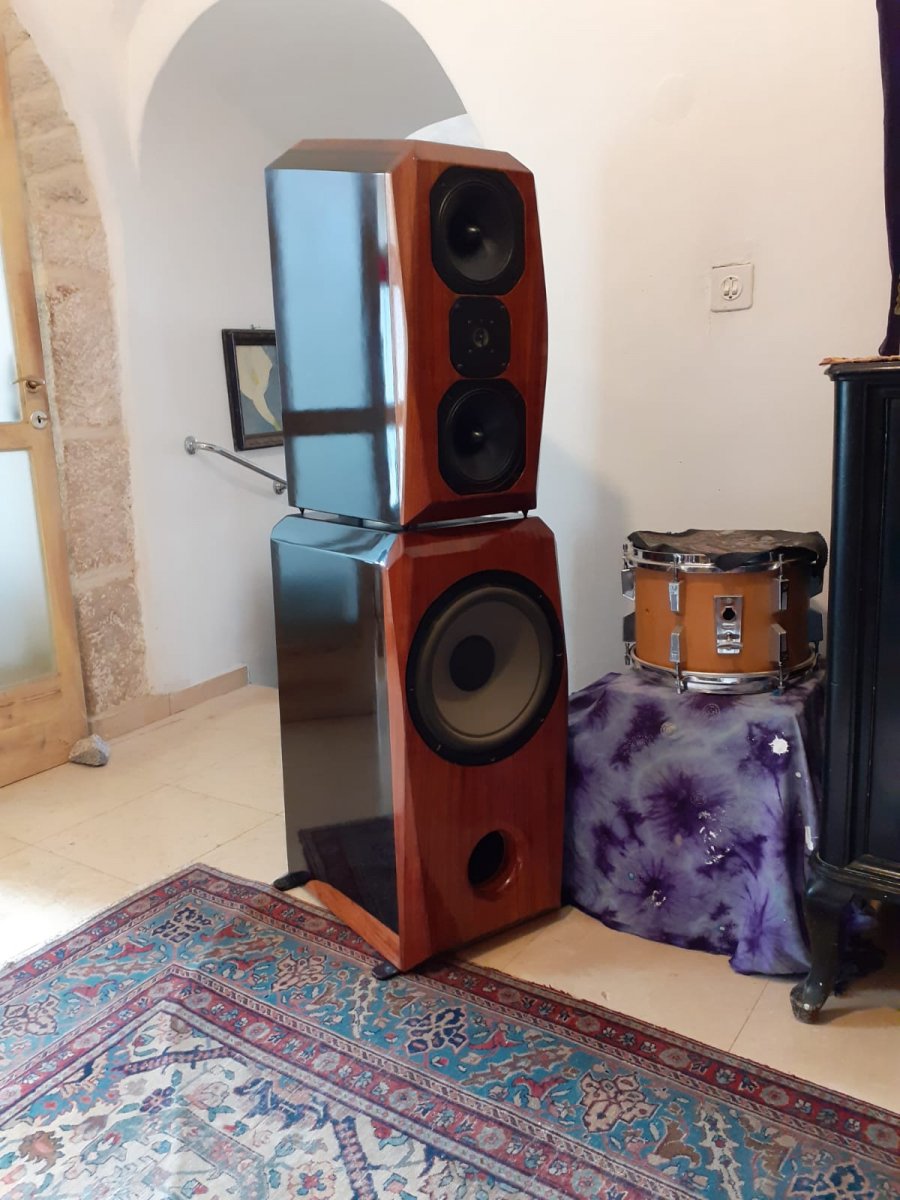

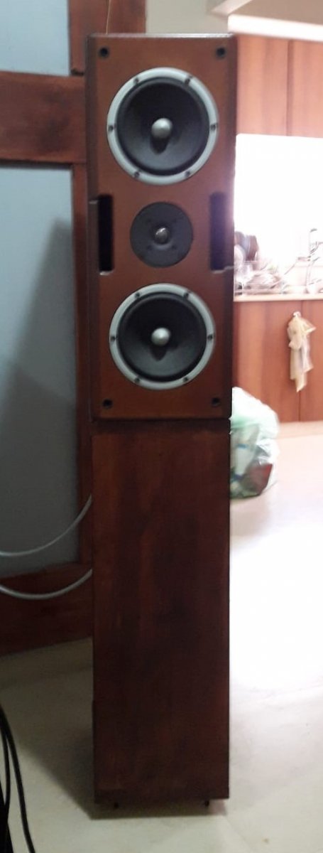

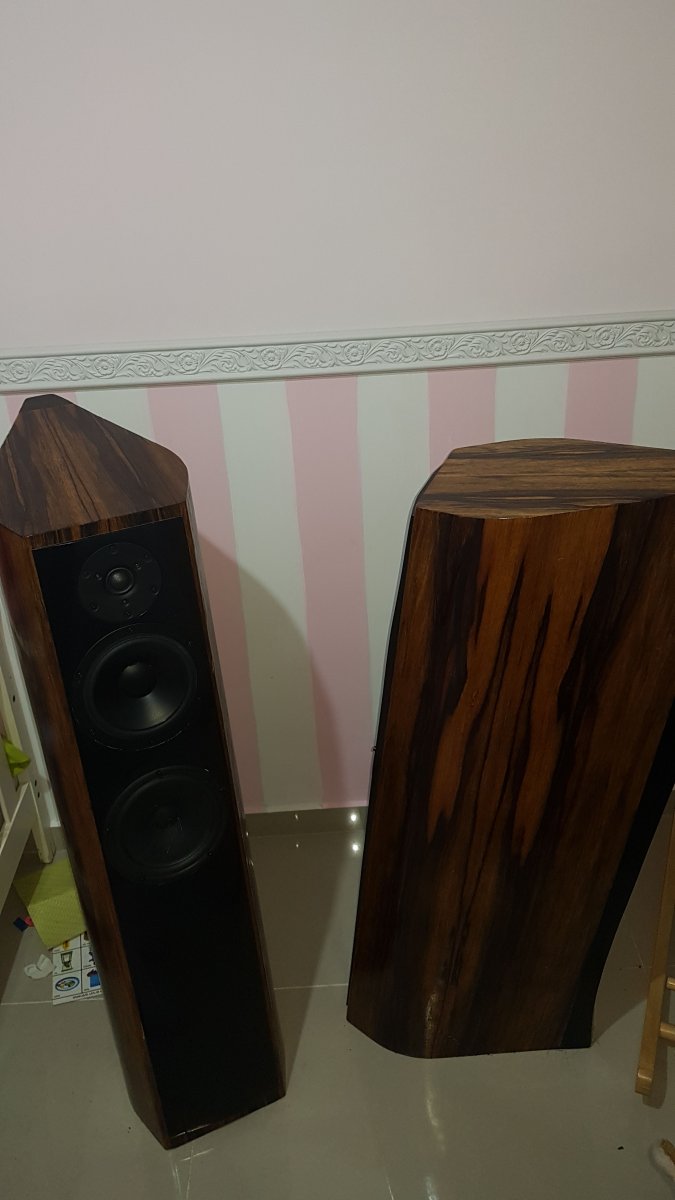

מצורפות תמונות של הפרויקטים בהם השתתפתי, חלקם ברמת תכנון מלא וחלקם רק בתכנון הקרוס.

יפה כל הכבוד ישר כוח אגב הקרוסים שאתה בונה נראים מעולה עבודה יפה מאוד :בעד:

טוב, אני משוחד.אצלי יצא מצויין.
פרזנטציה מדוייקת, מיד מצויין(קרמי)
אבל השוס ברמקול הזה-באס מדהים.
האמת שדי נפלתי על אסף בקטע הזה. היה מאוד קשה לאזן אצלי את הרמקול והוא הצליח בגדול.

איזה דרייברים בחרת?
morel ST1108 כיפת משי
accuton C158-6-151 קרמי
SEAS W16-NX-008 מגנזיום
מחברים WBT 763
פורניר זברנו על MDF אמריקני
פלאטות עץ בסיס מעץ זברנו אמיתי(יקר פחד)
יצא לי בסוף העלות פעם וחצי ממך עם קרוס פסיבי ששוקל 2קילו בערך לכל רמקול- מחולק בעצם לשלוש חלקים(טוויטר,מיד,באס)
אבל התוצאה הסופית טובה יותר ממה ששמעתי מרמקולים מסחריים שעולים פי שלוש. אגב היו עוד כמה ששמעו אצלי וטענו שהוא נשמע טוב יותר מרמקולים מסחריים בעלות פי כמה. לא נכנס להשוואות. טוב לי עם התוצאה. כרגע לא יכול לשמוע גם כך בשל האבלות

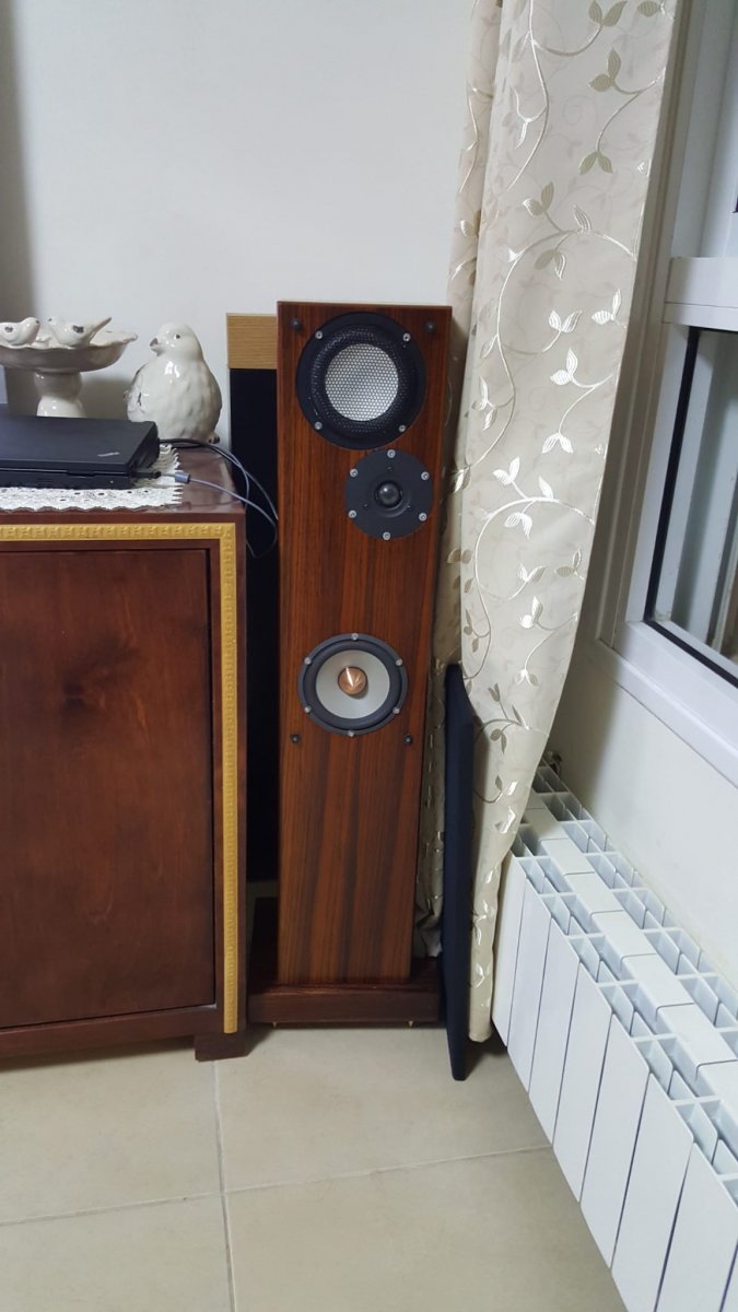

גם אני בניתי ;)
טוויטר scanspeak 6600
מיד audio technology 18h
וופר scanspeak 8531
פורניר אגוז אפריקאי
גימור שמן טאנג
french polish
בפנים יש דיפון עם יריעת tecsound
צמר כבשים וצמר ארנבים
עובי עץ mdf 3 סמ
מאחור כנף מעץ אשה

יצא יפה מאוד. מרשים ביותר אפילו. לדעתי אסף יכול לעזור לך בכיוון הקרוס. הכיוון הקודם שלך לגבי קרוס אקטיבי הוא יקר והתעסקות אין סופית
גם אני שקלתי את זה פעם, אבל היחידות שלך מתאימות לקרוס פאסיבי.
