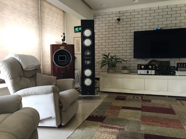

מדהים וואו יפה, בתמונה זה נראה כמו השמן ו הרזה.
איך הטוויטר תפוס עם סקוצ'ים ?
