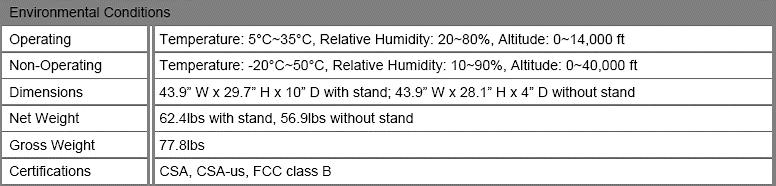

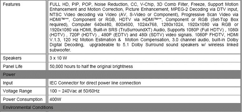

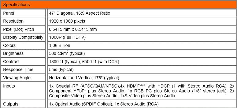

תודה על התגובה המהירה. ביקשתי מהתמיכה הטכנית של החברה את המפרט והם שלחו לי אותו. אני מצרף את המפרט בשלושה חלקים. לפי מה שאני מבין (מהחלק של ה - Power) נראה שלא צריכה להיות בעיה עם הטליוזיה הזאת בארץ. אתה יכול לאשר?
החברה היא: VIZIO
הדגם של הטלויזיה הוא: model #SV470XVT
תודה מראש,
יריב

liorkoren
19,855
666
על פניו, נראה שספק הכוח הוא אכן אוניברסלי, אבל תוודא את זה במקום או באופן אחר עם הגורם המוכר.
