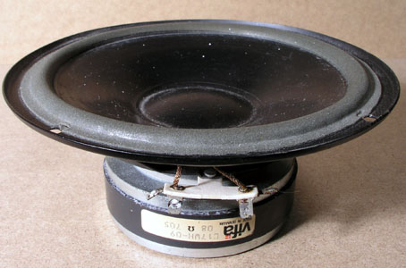

מחפש דרייבר/ים ספציפי של Vifa c17wh-09 08.
מופיע לפעמים בארצות הנורדיות אבל נמכר דיי מהר וגם סופר קשה להירשם לאתרים האלו כי הם דורשים אימות סמס/טלפוני נוסף עם הקידומת של המדינה.

אתה יכול לתת קישור לוופר כזה אנסה לבדוק עם מישהו שאני מכיר.
Juiced
870
273

היחידות של LV מסדרת R2 ומעלה מיוצרות באופן מיוחד על ידי סקאן ספיק דנמרק עבור LV, מאז שחברת VIFA העבירה את היצור לסין .
היחידות הנכחיות שיצאו מסדרות 3 ו4 גם משופרות מהמקוריות . לאחר המעבר לסין, קווין סקוט, הבעלים לא היה מרוצה מהתוצאות שהגיעו מהמפעל הסיני וביקש מסקאן ספיק דנמרק שימשיכו לייצר לו את הליין הזה אך ורק עבורו. מין הסתם אחרי 25 שנה זה יותר יקר מהיחידות המקוריות.
היחידה המקורית של VIFA שיוצרה בשנות ה80 וה90 עבור מגוון יצרניות, היא אינה היחידה שנמכרה לLV- מכיוון שבLV יש סראונד מספוג ולא מגומי.
לקנות יחידות בנות 20 עם סראונד ספוג ולחסוך כמה מאות שקלים לרמקול ברמה כזו, זה שיקול לא חכם בלשון המעטה...

הלוואי וזה היה כמה מאות שקלים .. זה כמה אלפי שקלים.
יחידה של VIFA עולה בין 60- ל100 שקל.
יחידה של Scanspeak עולה 1,200 שקל.
