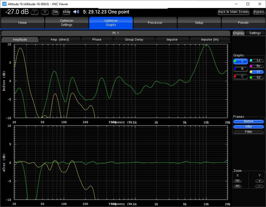

להלן הגרף של frequency response ללא ועם "תיקון החדר" אצלי, כפי שהם מוצגים ע"י ה-RC של טרינוב. הרמקול הקדמי השמאלי בירוק והסאב השמאלי בצהוב:
שימו לב לכך שבתחום בין 30 ל-40 הרץ ברמקול השמאלי רואים דיפ רציני שהוא תוצאה של cancellation, כך שאי אפשר לפתור אותו ע"י הגברה נוספת, ולכן ה‑RC לא תיקן אותו. עם זאת, התחום הזה מכוסה יפה מאוד ע"י הסאב. השימוש ב-bass management לחיתוך ב-70 הרץ, של הרמקול מלמטה ושל הסאב מלמעלה, מאפשר לשילוב ביניהם להיות קרוב מאוד לקו ישר, כך שאין שום בעייה עם כך שאי אפשר לתקן את הדיפ עצמו. אין בטרינוב גרף שמראה את השילוב, ולא שמרתי את מדידות REW שמראות את התוצאה, אבל היא משביעת רצון בהחלט מבחינתי. למרות שאני אוהב באס, אני לא מרגיש צורך להוסיף target curve להדגשתו. הבאס מעולה גם ללא הדגשה.

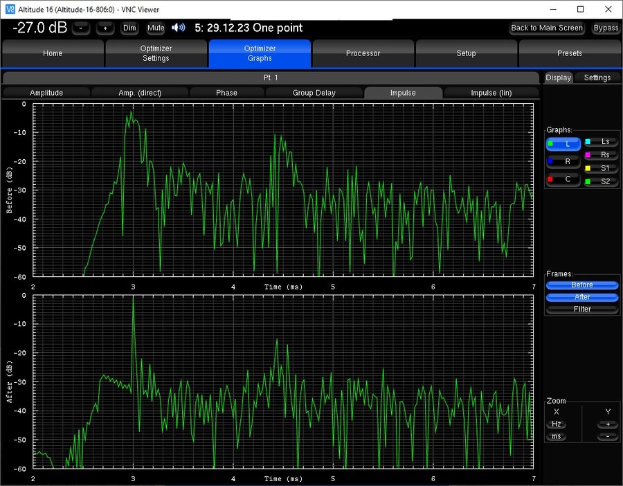

להלן הגרף של impulse response של הרמקול השמאלי ללא ועם "תיקון החדר" אצלי:

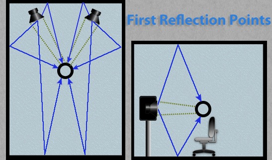

הטיפול הטריוויאלי והנפוץ ביותר בחדר ‑ המיושם בדרך כלל מבלי לטרוח אפילו לאמת אם הוא נדרש בחדר הספציפי ‑‑ והוא אכן נדרש בדרך כלל ‑‑ כולל:
- שטיח/ים גדול/ים ועבה/ים, המכסה/ים לפחות את אזורי הרצפה מהם מוחזר הצליל מכל רמקול פעם אחת בדרך לאוזני המאזין. לאיתור האזור עבור רמקול נתון, כדאי להציב מראה על הרצפה, ולהזיז אותה עד שרואים אותו (או לפחות את הטוויטר שלו) כאשר יושבים בעמדת ההאזנה. עושים זאת עבור כל רמקול בנפרד (כולל רמקולים רב‑ערוציים), והשטיח צריך לכסות שטח גדול מסביב לכל הנקודות הללו.
- עושים את אותו הדבר עם פנלים מפזרים/סופגים בקירות הצד, הקדמי והאחורי ובתקרה, כולל שימוש במראה לצורך מיקומם. תקליטים, דיסקים ו/או ספרים יכולים לשמש כתחליף לפאנלים כאלה.
- ממקמים משולשים מחומר מפזר או סופג בפינות המפגשים בין כל שני קירות לרצפה ולתקרה.
- מכסים חלונות בווילונות עבים.
