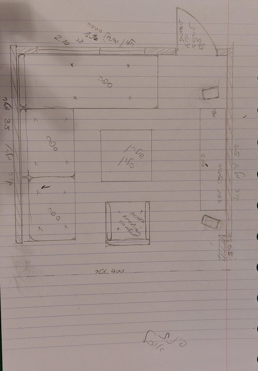

שלום לכולם, אשמח לטיפים לטיפול אקוסטי בסלון 4×4 (קיר שמאלי עם חלון ודלת בצד אחד ופתוח לפינת אוכל בצד ימין) מרחק בין הרמקולים 2.3 מרחק לנקודת שמיעה 3 מטר, ישיבה המאזין צמודה לקור אחורי. רמקולים עומדים elac 407 (פורט תחתון).

נראה לי שהטיפ הטוב ביותר יהיה לפנות לבעל מקצוע שימדוד מה קורה אצלך בחדר, האם, באיזה תדרים ובאיזה מידה יש בעיות, ואז ימליץ על פתרונות, ולאחר יישומם ימדוד שהמצב אכן השתפר, וכך שוב, עד שמתייצבים פחות או יותר על המיטב שאפשר לקבל בטיפול פאסיבי.
טיפול אקוסטי לא נכון, כולל תיקונים בכיוון הנכון אבל יותר מדי, עלולים להגריע את המצב.

חדר אסימטרי, מיקום רמקולים אסימטרי, ישיבה קרוב לקיר.
תקנה מכשיר RC, אין לך אופציות פה

"תקנה מכשיר RC, אין לך אופציות פה"
דווקא יש ,אם אתה משתמש בדיגיטל תוכל להשתמש בתוכנת ROON ,לביצוע ROOM CORRECTION של החדר , בפחות מ100 דולר ..
הפתרון כולל מדידה של החדר דרך מיקרופון (79 דולר , או חינם אם מישהו מלווה לך ..) , ושימוש בתוכנה חינם (REW) שמאפשרות לעשות תיקון (קומפנסציה) של הבעיות שיש בחדר , והזנה של התוצאות לROON בחזרה , הROON יבצע תיקון (בעזרת אלגוריתם שמבצע CONVOLUTION) בדיגיטל לפני הזרמת המידע לאחר התיקון לDAC
אני מניח שפתרונות עם חומרה ייעודית (טרינוב או דיראק) מחברות שתחום ההתמחות שלהם זה RC יתנו פתרון עדיף , אבל הם יחסית די יקרים
הינה מדריך שמסביר כיצד לעשות זאת ..
למען גילוי נאות , לא ניסיתי , אבל קראתי ביקורות טובות מרבים שניסו והצליחו ..
יתכן שאתה צודק -- אפילו לא הסתכלתי בתרשים

למיטב ידיעתי צריך ליצור פילטרים. אני לא הצלחתי להגיע למשהו שנשמע טוב פעם, אבל גם לא ניסיתי הכל. ממליצים הרבה על Acourate או AudioLense, אלה לא חינמיות לא ניסיתי

תרשים שמזכיר לי חדרים שהייתי בהם, לא יהיה לך באס נורמלי בלי טיפול פסיבי רדיקלי או שינוי קונספציה לגבי מיקום המערכת, לא יודע לגבי מה יהיה עם RC.

מציע לך לבצע מדידות ואז אולי תעלה כאן את המדידות - ונעשה Case study כדי שכולם יהנו.

אני סבור שחבל על הכסף (שלך).
לא ברור מהפוסט שלך אם משהו מפריע לך..
ביקשת טיפים וישר שלחו אותך לעשות מדידות ולקנות מכשירים..
זרקו שם כזה או שם אחר...רק לא אמרו לך שזה כרוך בעלות בדיקה של אלפי ש"ח
ויישום -אלפי ש"ח נוספים (לפחות) , שיתכן מאד ויחרב לך את חלל המגורים.
כנראה שלא הרבה זוכרים שאך לפני זמן לא רב סיפר החבר "שניצל" שפתיחה של כמה ס"מ של חלון הוטרינה פתר לו בעיה של
לחץ/גל עומד..
ולכן אני סבור שקודם כל תנסה להזיז הרמקול/הריהוט (שחוסמים את הרמקול?), תפתח /סגור דלתות בחלל ותראה אם יש שינוי.
