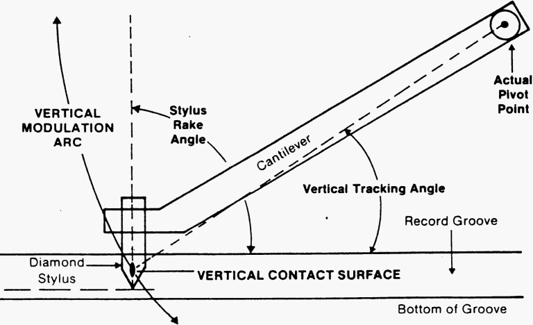

VTA זה ראשי תיבות של Vertical Tracking Angle:
עקרונית, זה מה שקובע את הזווית בין המחט לבין פני התקליט, וזה משפיע על הסאונד.
כמובן שאם התקליט עבה יותר (למשל 180 או 200 גרם), ה-VTA ישתנה.
בזרועות של פטיפונים פשוטים, אין שליטה על זה.
ברוב הזרועות היקרות יותר יש אפשרות לכיוונון של זה, ברובן כיוון סטאטי קבוע, ובחלקן אפשר לשנות אפילו תוך כדי נגינה.
את הכיוונון עושים בדרך כלל לפי האוזן.
יש גם אפשרות להיעזר בצירוף של חומרה, תוכנה, ותקליט מיוחד של AnalogMagik לכיוונון מדוייק של ה-VTA, שאפשר להישאר איתו או להתייחס אליו כאל נקודת מוצא להתאמות לפי האוזן. זיו פרלמן מ-אודיוזיפ נותן שירות מצויין של כיוונון ה-VTA ושאר הדברים שקשורים לפטיפון ולזרוע תוך שימוש ב-AnalogMagik.
