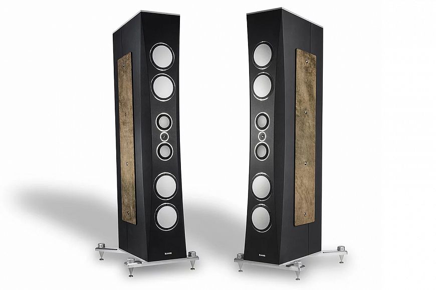

אלדר, מה הדגם המדוייק של הטוויטר? זה נראה כמו אחד ה-AMT הגדולים של מונדורף.
החיה הזאת יכולה לרדת די נמוך אם כי לא ברור לי מה האפקט שאתה מנסה להשיג -
אמביאנס? - יספיק משהו יותר מינימליסטי שמקבל מעט הספק וחשוב שליטה על העוצמה
להחליף את הטוויטר הקיים בחלק משמעותי מהטווח? אתה נכנס להתנגשות עם פיזור שונה לגמרי..
עבודה עם הקיר האחורי לצורך cancelation מכוון? כנ"ל
האתגר הכי גדול פה זה שאתה יורה גבוהים מ2 נקודות לא קרובות ובהכרח יוצר lobbing בינהם. זה לא שאי אפשר לעבוד עם זה אבל זה על גבול הבלתי אפשרי לעשות את זה על עיוור.
מצד שני אתה נהנה מאוד :) וזה נשמע לך מגניב אז תרגיש חופשי להתעלם מהשיקולים ה"קרים"...
