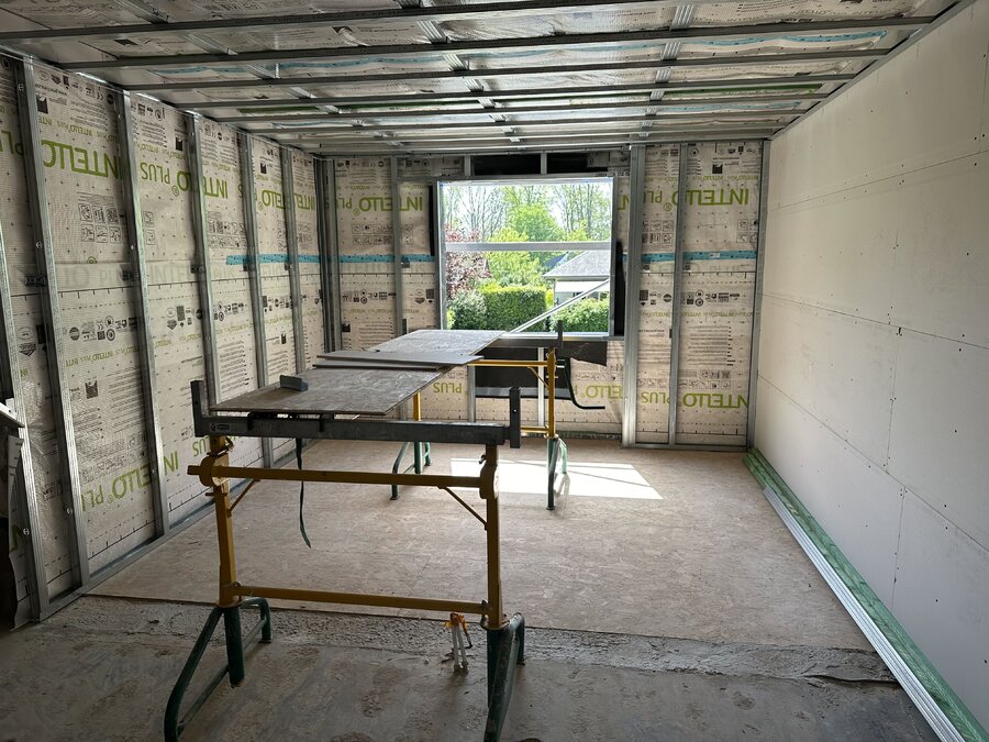

אנחנו קרובים לסיומו של שיפוץ נרחב של ביתנו. כחלק מהשיפוץ חדר האודיו הישן שלי יעבור שינוי משמעותי. החדר החדש יהיה גדול יותר (אזור ההאזנה יהיה 5x3,5) ואני מתכוון לרהט את החדר ולטפל בו אקוסטית על מנת להוציא ממנו את המקסימום שאוכל באמצעים העומדים לרשותי. השיפוץ יסתיים עוד כחודש וחצי אבל אני כבר מתחיל לחשוב על עיצוב החדר והבעיה הראשונה שבה נתקלתי היא חוסר הסימטריה בין שני הצדדים.
כמו שאתם יכולים לראות בתמונה בצד ימין הרחוק (וזהו המקום שבו אציב את הרמקולים) יש בליטה. אני מעריך את העומק ב-15 עד 20 סנטימטרים. הקירות כמובן לא נראים כאן אבל הם ימתחו בדיוק באותה הצורה שניתן לראות בתמונה. איני מומחה לאקוסטיקה אבל נראה לי שהבליטה הזאת תשפיע על הסאונד בשל חוסר הסימטריה אבל אין לי מושג עד כמה והאם יש דרך לצמצם או לבטל את ההשפעה של הבליטה.

חוסר סימטריה היא לא בהכרח דבר רע בכל בנוגע לאקוסטיקה, לא שווה להתרגש הבליטה הזו לדעתי. יכול להיות שזה דווקא יועיל לך מבחינת הוריאציות בין עוצמת תדרים שונים.
אם מסקרן אותך, מוזמן להציץ כאן. זה סיכום קצר של מרבית הדברים שאני עשיתי בחדר ההאזנה שלי שהיה רחוק מאוד מאידיאלי. עדיין לא אידיאלי כמובן, אבל מהותית יותר טוב ממה שהיה בתחילת הדרך. בהמשך אולי אגיע לטפל גם בדברים נוספים, בינתיים לצערי אין זמן פנוי לזה כבר המון זמן.

בקשר לפינה הבולטת , תעמיד הרמקולים לרוחב , נראה לי יותר מתאים .
תודה על כל העצות והפידבק!!
לגבי הרמקולים לא יעבוד מסיבות רבות שהעיקרית היא שגם ברוחב יש בעיות של סימטריה. אצטרך לעבוד מסביב לבליטה ולנסות להשיג את התוצאה הטובה ביותר. אני כבר שמח שיהיה לי חדר אודיו של כמעט 20 מטרים רבועים אחרי 5 שנים עם 10 מטרים רבועים.
צפה בקובץ המצורף 65938
היי, למה לא לבנות עוד קצת גבס גם בצד השמאלי כך שתיווצר סימטריה וגם בחלק של החלון כל שיהיה אדן חלון רחב?
אני לא קבלן אבל לא נראה לי שהעלות תהיה משמעותית
