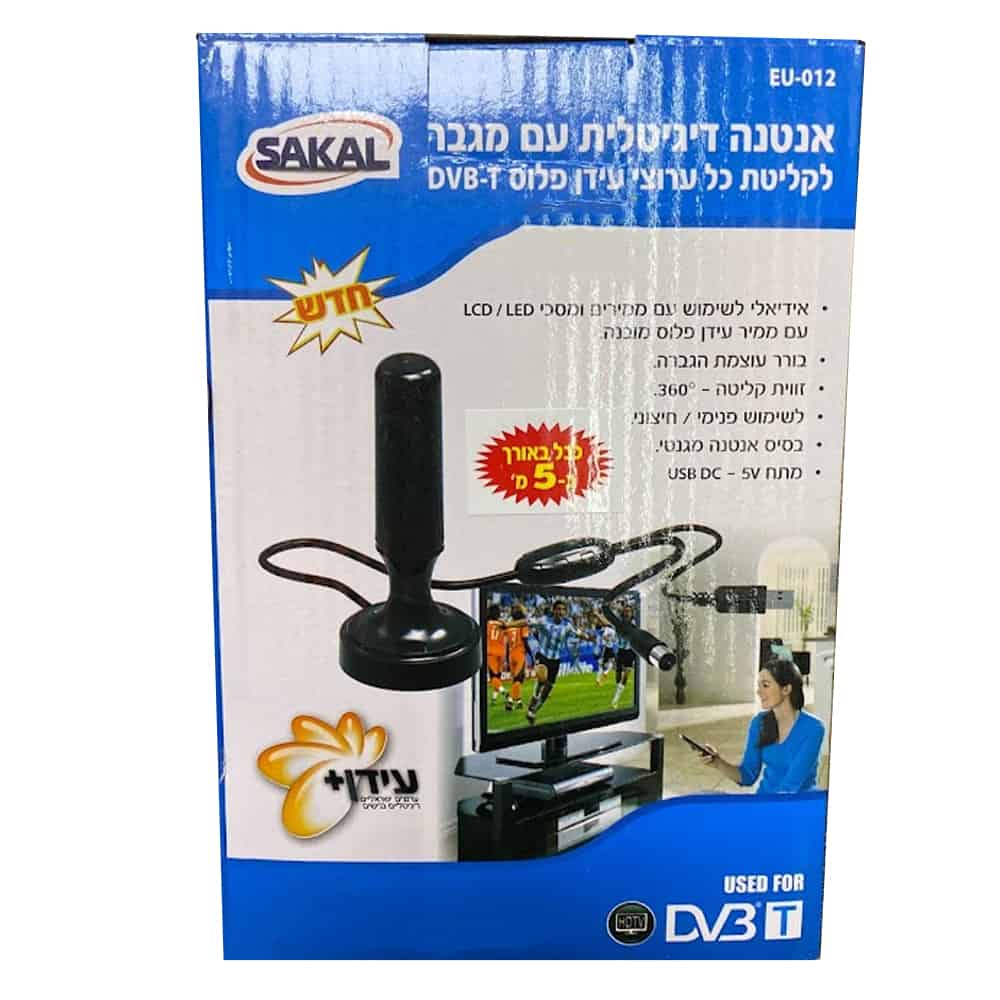

המלצה למכשיר עידן פלוס וגם אנטנה להגברה במידה ואצטרך
https://www.ivory.co.il/catalog.php?id=17923
זה יתן את המענה

שלום
זה יתן את המענה
תודה
הי,
האנטנה שצירפת את הקישור אליה בסיסית ביותר. כתלות במיקום ובגובה של הדירה, כך יהיו גם הביצועים שלה.
יש לך אפשרות להתחבר לאנטנה קיימת על גג הבניין?
במידה וכן, הקליטה באמצעותה עשויה להיות יציבה הרבה יותר מזו של אנטנה שיושבת בצמוד לטלוויזיה בתוך הדירה.

אם מדובר בבניין מגורים, יתכן שכבר יש דיירים שהתחברו לאנטנה על הגג לקלוט עידן פלוס. תוכל לבדוק זאת מול הועד.
אם אף דייר עוד לא התחבר, יתכן שדיירים נוספים ירצו להתחבר לעידן פלוס, ואז ההוצאה להתקנת האנטנה על הגג תהיה על חשבון הועד.
לגבי הממיר ששיתפת, כדאי שתבדוק אם יש ממיר מובנה בטלוויזיה שלך. ברוב הטלוויזיות שנמכרו ב- 10 שנים האחרונות כבר יש עידן פלוס מובנה.
