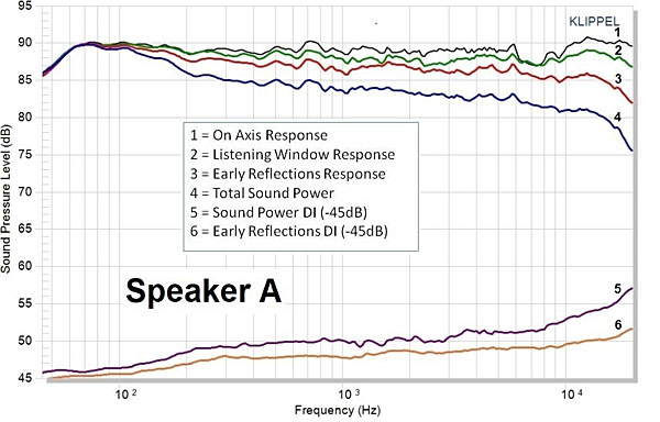

באחד הפוסטים החכמים שלו, @Dan-Cinemart נתן הפנייה להרצאה של Dr. Floyd Toole, מדען עם הרבה ידע וניסיון אקדמי ומעשי באקוסטיקה בכלל וברמקולים בפרט. הרצאה זו פוקחת עיניים אל הצד המדעי והניסויי של מדידות וקישור/מתאם ביניהן לבין מה ששומעים.
עד עכשיו היו שני "מחנות":
  • ה"אובייקטיביסטים", שטענו שהכל מדיד ושצריך להסתמך רק על מדידות, אבל למדידות שאליהן התייחסו -- אלה המפורסמות כ-specs של רכיבים -- אין הרבה מיתאם למה ששומעים. רכיבים שנמדדים מצוין יכולים להישמע עלובים, ולהיפך.
  • ה"סובייקטיביסטים", שטענו -- בצדק מסויים -- שצריך להסתמך רק על מה ששומעים, והמדידות לא חשובות/משמעותיות, ושכנראה לא יודעים מה למדוד.
עכשיו נוסף מחנה של "אובייקטיביסטים" שיצרו סט חדש של מדידות וחישובים שמקושרים באופן ישיר להעדפות "סובייקטיביות". הנושא משך אותי מידית, מהבחינה המדעית -- זה מבחינתי תענוג לראות science done right!
בעצם הרעיון של כל העסק הוא כדלקמן:
  • מה שמעניין באמת הוא ההערכות הסובייקטיביות -- המטרה היא שאנשים יאהבו את מה שהם שומעים.
  • אבל אנחנו רוצים צורה לבצע הערכות סובייקטיביות כך שיהיו reliable, repeatable, וכו', מה שיאפשר להתייחס אליהן כאל "מדידות".
  • לצורך זה פותחה שיטה שלמה של השוואות והערכות, שמנטרלת כל מיני גורמים "מערפלים", כשהתוצאה של התהליך היא שכל רמקול מקבל ציון, מספר בודד בין 0.0 ל-10.0, שמשקף את איכותו הסובייקטיבית לפי ציונים שהתקבלו במבחני האזנה double-blind מבוקרים.
  • מה שאנחנו רוצים זה למצוא איזה מדידות אובייקטיביות כדאי לבצע, ואיזה עיבודים לעשות על תוצאות המדידות, כדי להיות מסוגלים לנבא את הציונים הסובייקטיביים.
  • כך עלה הרעיון של למדוד Frequency Response בכל הכיוונים, האופקיים והאנכיים, ולבדוק מה הקורלציות בין המדידות לבין התוצאות הסובייקטיביות.
  • כך עלו על הקשר בין הפיזור off-axis לבין ההעדפות הסובייקטיביות.
  • כך גם פיתחו המושגים וצורות החישוב של כל מיני מדדים כמו directivity index ו-sound power שיוסברו בהמשך, וצורות גרפיות לייצג את הנתונים הנמדדים והמחושבים.
  • כך מצאו איזה יחסים מתקיימים בין המדדים למיניהם ואיך זה נראה בגרפים כאשר ההערכה הסובייקטיבית היא נמוכה או גבוהה.
  • כך גם פיתחו מדד מספרי -- נוסחה מסובכת שמשקללת את הנתונים ושהתוצאה שלה היא מספר בודד -- שמנבא את תוצאת המדידה הסובייקטיבית במתאם גבוה.
  • וכך מקבלים את הקשר בין הסובייקטיבי למדעי, מה שטול אוהב לקרוא לו Turning opinion into fact.

אני לא יודע מה זה כלל הציבור וכלל סוגי המוזיקה .אין 100 אחוז -יש רק הסתברות גבוהה מאוד .לא 100 אחוז .זה שיש הסתברות גדולה מאוד אותי זה מעבר למספק ,וכל פעם כשאתה רואה PREDICTED IN ROOM RESPONSE שנגזר מהספינורמה ,זאת אומרת - גרף תוצאה צפוי בחדר לרמקול עם ספינורמה מסוימת מתיישר בצורה דיי מופלאה עם התחזית ,שנגזרת ממדידות אנאקואיות - זה בעיני קסם וכלי שמיש ביותר.
ארין מראה את זה נהדר כאן - חדר אמתי ,לא דמיון ותאוריה ומחשבות :
חשוב להגיד : מעל תדר מסוים ,המשתנה לפי חדר - בין 300 ל 400 הרץ - החדר מכתיב את התוצאה - אך מעל תדר זה -הרמקול מכתיב את התוצאה ופה כוחה של הספינורמה .
אין באמור להמליץ לאף אחד לרכוש רמקול לפי ספינורמה או כל מדידה אחרת - יש המון מדידות נוספות,צורך בהצלבה וכמובן שמיעה ועוד פעם שמיעה. אבל כן מאוד מציע לפתוח את הראש למה שכן באפשרות שלנו להבין לפי מדידות.

צריך גם להבין שהספינורמה היא בין היתר, מדד להנדסה בסיסית טובה :
העדר רזוננס משמעותי שגורם לשינוי טונאלי בתדר או תדרים מסוימים
תגובה דומה על ומחוץ לציר אשר מאשרת קרוס נכון בין הדרייברים והתאמה של הכיווניות שלהם(בכל מיני שיטות שלא קשורות ישירות לקרוס ) - ארוך להסביר על זה - אנסה לעשות זאת בהזדמנות.
לגבי המבחן - סביב 300 מאזינים ו 70 רמקולים עם מגוון סוגי מוזיקה - רמקול טבעיים מנצחים.זה המצב - תחליט האם זה מספק אותך או לא-בנוסף למה שרשמתי למעלה. אין לי 100 אחוז לתת לך קליפ-רק אחוז מאוד גבוה של דמיון בין אדם אחר לחברו בהסתכלות כללית.אני איתך אגב לחלוטין על עניין שמראה/מצב רוח/מחיר/משקל/סטיגמה ומה לא - משפיעים עלינו מאוד.
