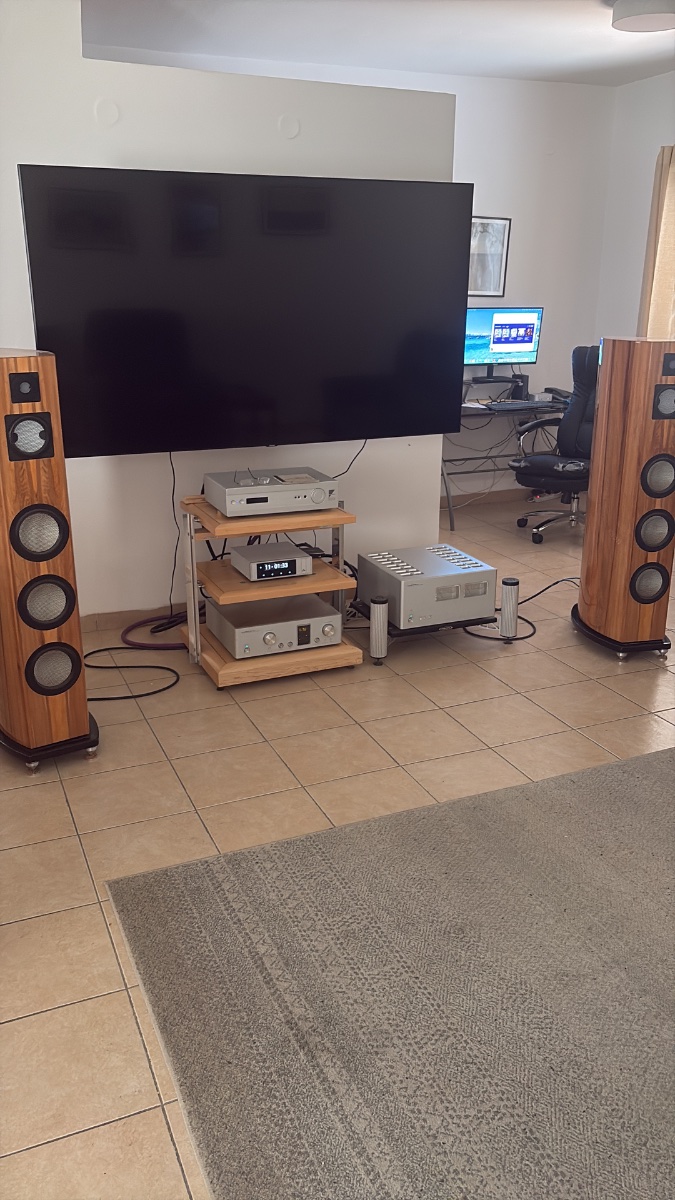

ככה זה נראה. מתן אני גם מאזין לדיסקים ,כך שפתרון פילטרים ברון הוא חלקי.אני מנסה להמנע מפתרון של טיפןל אקוסטי

מסכים עם שושו.לדעתי צריך לחסום את המעבר לפינת המחשב עם איזה פרגוד אקוסטי כי רוב הסיכויים שהבעיה בגלל הבאס,שמטייל בפינת המחשב ויוצר גל עומד.אני אישית נגד חסימת הפורטים כי זה לגמרי משנה את הגרף ומסרס את הצליל.

הבעיה העיקרית נובעת מהחלל בצד ימין. הפנל שהוצע למעלה יכול לשפר.

תחליף רמקולים או תחליף חדר, הם לא מתאימים לחלל הזה בטח ובטח בהתחשב בתצורה שלהם במיקום הזה שלהם. ספוגים בפורטים לא ייתן לך כלום פה.
