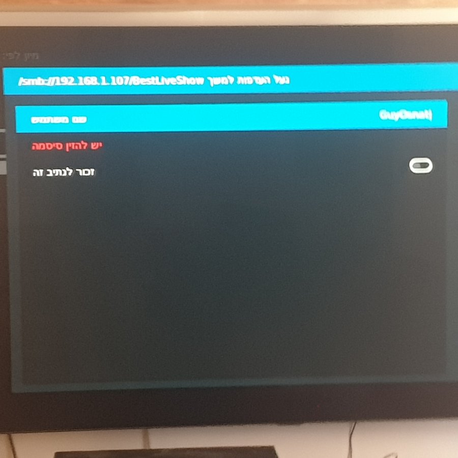

בעיה מוזרה נוספת שקרתה לי אתמול עשיתי שיתוף smb במחשב מריץ ווינדוס 10 לסטימר . הכל תחילה עבד טוב השיתוף נוצר הוספתי משאב רשת מסוגsmb נתתי את האיפי של המחשב המשתף ושם משתמש וסיסמה לא מוגדרת לי במחשב ואף מבוטלת לי האופציה לעשות שיתוף סהגדרות רשת תחת ווינדוס.
בבוקר היום מנסה להכנס לשיתוף ומקבל חלון שרושם " נעל העדפות למשך ואז .. את כתובת איפי של המחשב המשתף.
ואין אפשרות לגשת לשיתוף הוא פותח חלון שם משתמש וסיסמה שאניצלא הגדרתי בכלל ולא קיימת ואז השיתוף נכשל .
משהו ניתקל בזה יכול לעזור בבקשה

צרפתי תמונת
    KB 85.2 · צפיות: 108

האמת הצלחתי להפעיל את שיתוף smb יצרתי משתמש חדש וסיסמא נתתי לו הרשאה ואז עדכנתי זאת בשיאומי .עובד.
אבל תכנים שיש לי בארד דיסק מרוחק ברשת די קשה להם לנגן המון בפריניג רק מדיה תובענית כמו סרטים באודיו גבוה dts hd לא סוחבים לעומת זאת במחשב נוק שמחובר קווי הכל טס
