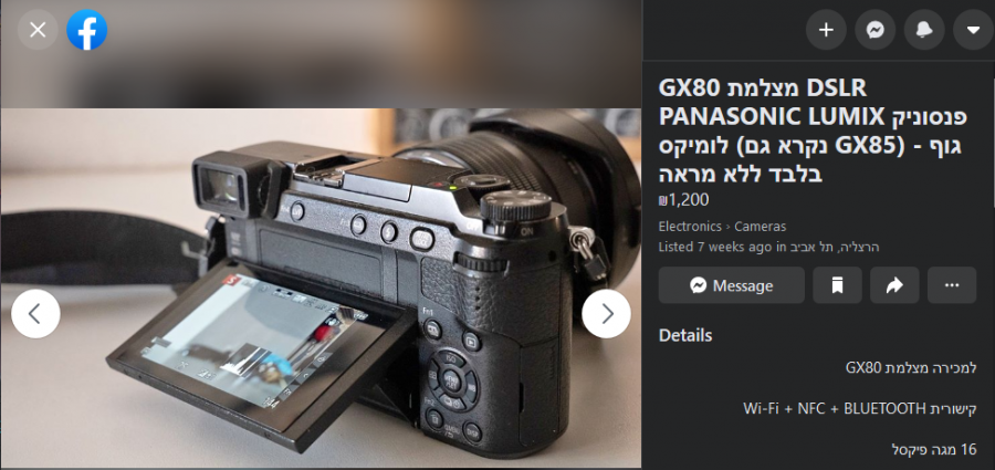

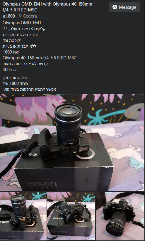

בתקציב הזה הייתי שוקל ברצינות מצלמה מודרנית יד שנייה ממישהו/י שבא להם התיאבון והחליטו לשדרג מוקדם.
דוגמא מפייסבוק מרקט:
