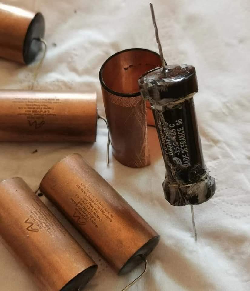

מה אנחנו רואים פה בעצם?

אבל ברצינות: מה שאני רואה זה תאריך יצור 1996. אולי קצת פג תוקף?

אריזה של קבל יקר שבתוכה מסתתר זבל זול.
חצי נכון.
בפנים קבל סולן, לא זבל זול.
בחוץ אריזה של אודיו-נוט שעולה X20 בערך.
זה 4$ מול 80$.
** באתר של אודיו-נוט יש הודעה: "הזהרו מזיופים"

נו... מה חדש ?! יש את זה בהמון תחומים העיקר שזה עושה לנו טוב במקרה הזה הקבלים הנוצצים האלה.
מה שהכי מדהים זה, שאם לא תדע שזה כך, אז הכל עם המילים והתיאורים היפים של יותר שקט יותר במה ניואנסים רזולוציות וכו וכו וכו ברגע שמגלים פתאום הכל משתנה 180 מעלות מעניין

חצי נכון.
זה 4$ מול 80$.
(ורד)
אולי זה בדיוק הזיוף

בסין מזייפים הכל גם רולקס. זה לא אומר שככה מייצרים קבלים איכותיים.
מה זה משנה איך מייצרים אותם? קבל הכי טוב זה כאשר אין קבל :)

אותו ספור היה עם אופו בזמנו, לא זיוף ולא נעליים בונים אריזה נוצצת ומספרים לנו סיפורים, מה אתם מצפים שהחברה תספר לכם ?!
דבר כזה ממוטט חברה בשנייה.

בגדול זה אמור להיות ELNA בפנים. מאחר ואני לא מכיר קבלי פילם של ELNA כנראה שהם עוטפים של חברה אחרת.
נסה ג'נסן במקום או אפילו אובליגטו- לא רעים בכלל והמחיר סביר מאוד.
מה הסגיר את הקבל שגרם לך לפתוח אותו? הESR? או סאונד מחורבן?

אני גיליתי קומבינות כאלה לפי משקל. השוואתי מול המקור

נראה שהתמונה פייק
ע"פ הנתונים השונים בין העטיפה לתוכן הקבל
